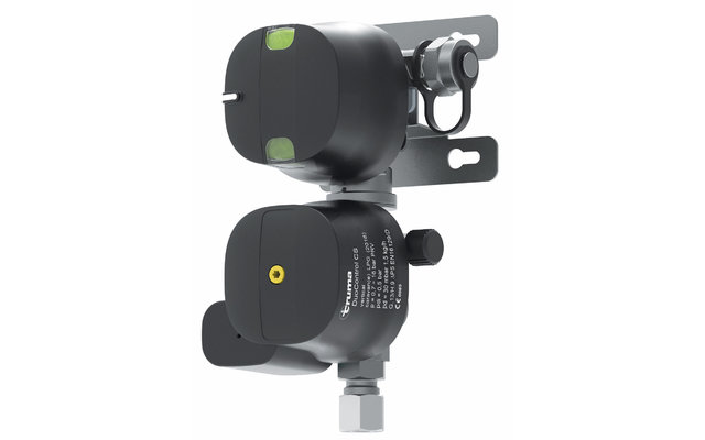

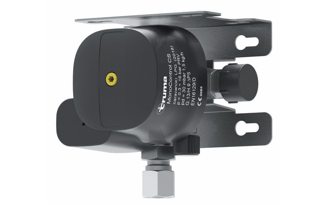

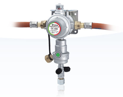

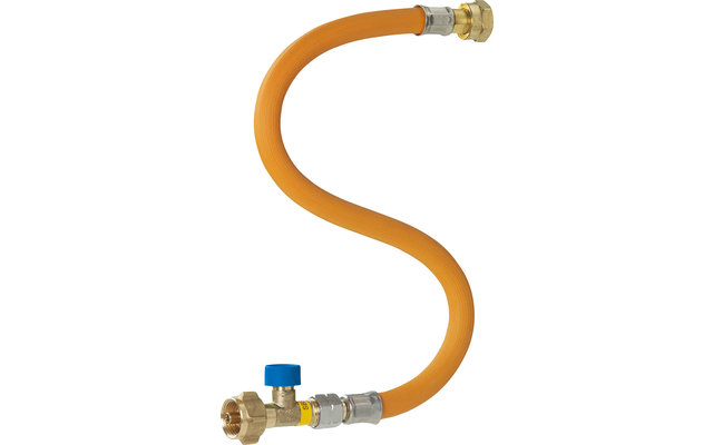

Sarebbe utile una foto dei due dispositivi

La cosa più semplice da fare e meno costosa, è quella di comprare un normale regolatore (da tenere comunque in camper per sicurezza) ed eliminare i due sistemi
11/01/2007 37560
Inserito il 28/08/2022 alle: 10:18:58
 quale dei dispositivi sopra raffigurati stai utilizzando ?
14/01/2010 31727
Inserito il 28/08/2022 alle: 10:23:29
In risposta al messaggio di ecostar del 28/08/2022 alle 10:18:58
Sì vede chiaramente il primo e ultimo
Modificato da impiegatodelvolante il 28/08/2022 alle 10:23:54
11/01/2007 37560
Inserito il 28/08/2022 alle: 10:28:53
Ok silvio ma quella foto con secumotion pare sia un copia/incolla presa in rete , preferisco che l'utente dia conferma di quale dispositivo sta utilizzando

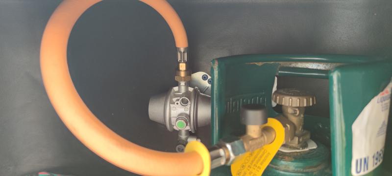

Ciao, da prima ringrazio tutti per dedicarmi del tempo.
La foto l'ho fatta io all'impianto e confermo che sono il primo e l'ultimo dei sistemi che hai riproposto.

11/01/2007 37560
Inserito il 28/08/2022 alle: 11:03:19
perfetto , si tratta del secumotion e come minimo avrà 8 anni e sei fortunato che ha funzionato per tutti quegli anni ma potrebbe ancora funzionare , ti specifico la solita procedura di attivazione pulsanti ma che conoscerai come le tue tasche
1 apri la bombola
 2 premi forte il pulsante sul flessibile
 3 premi forte il pulsante sul secumotion tenendolo premuto qualche secondo
se i pulsanti rimangono armati il gas deve arrivare su tutti gli utilizzi ma se appena apri un utilizzo il sistema si blocca dovresti controllare quale dei due pulsanti si è disarmato , se si disarma il pulsante sul flessibile e non c'è nessuna perdita dovrai sostituire tutto il flessibile con valvola di blocco , se invece si disarma il pulsante sul secumotion dovrai sostituire tutto il dispositivo
