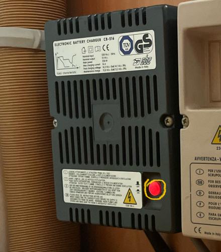

Domani vediamo cosa farà il tecnico e al limite si tira un positivo da BM a BS Bisogna anche controllare se il carica batteria è acceso o spento (giusto per precauzione) perché attaccata la batteria ed il 220 volt non vedevo più di 11 volt (ma non abbiamo nemmeno tanto indagato)
È acceso, lo spengo?
Spegnilo.

Spegnilo. Marco
Provato ora. Se spengo quello si spegne tutto (frigo, pompa, tv)

Inserito il 14/07/2024 alle: 19:53:26
L’ho riacceso e le utenze sono ripartite

PS: il sibilo nel 99% dei casi è datato dal fatto che avendo la batteria rotta il CB stia buttanto a manetta tutta la corrente che è in grado di produrre nella batteria, che essendo rotta se la mangia... una cosa che nel normale funzionamento non avviene praticamente mai, ecco perchè non l'ahi mai sentito prima.
PS2: non ricollegare la vecchia batteria, perchè i rischi sono grossi...

Funziona tutto dopo aver staccato la batteria in corto (e poi meglio isolata dal buon Grinza)… mi riferivo a frigo e pompa che pensavamo andassero solo grazie al pannello e invece probabilmente il caricabatteria fa anche da alimentatore 12v
