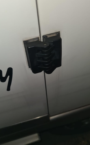

Buongiorno a tutti,
mi sono accorto che le cerniere della porta della cellula abitativa attualmente installate non hanno copertura e questo le rende facili prede per effrazioni perché basterebbe battere il perno che le unisce con una punta per smontarle. Secondo la vostra esperienza in origine la cerniera era così concepita?
Conoscete dei sistemi da applicare a copertura per renderle più "sicure"?
Lascio una foto esplicativa:

Buongiorno a tutti, mi sono accorto che le cerniere della porta della cellula abitativa attualmente installate non hanno copertura e questo le rende facili prede per effrazioni perché basterebbe battere il perno che
le unisce con una punta per smontarle. Secondo la vostra esperienza in origine la cerniera era così concepita? Conoscete dei sistemi da applicare a copertura per renderle più sicure? Lascio una foto esplicativa:
Mai visto una cerniera di quel tipo su una porta . A mio parere sé hai paura che ti levano il perno per aprire la porta devi pensare  che un ladro giri con un perno piu fine  e martello ? Avrà un cacciavite medio o un coltello Svizzero e sé riesce a far entrare le dita sotto il vetro  ti apare la finestra che a mio parere e esperienza é il piu rapido e senza rumore ...(volte in 43 anni di camper e sempre dalla finestra )
Saluti Rucki
La cerniera è l ultimo dei problemi, pensa che la serratura la si apre senza rumore con un semplice cacciavite inserendolo nel barilotto e forzandolo che cede subito, e vale anche per le porte cabina.
e perchè mai dovrebbero fare così tanta fatica per togliere il perno , quando con un cacciavite aprono in 10 secondi un vetro?

E' una cerniera messa dopo (un rattoppo), di quel tipo ne ho montate centinaia sui portelli dei macchinari che assemblavo.
In poche parole non è roba da camper, pure le piastrine sotto son state messe dopo per ricavarci 4 fori filettati m 5/6
Se è come penso, perno a parte, basta una chiave o cacciavite per svitarti da una parte la cerniera.
Poi mi unisco ai commenti precedenti, troppo facile entrare dentro camper, c'è solo da sperare che facciano meno danni possibili.

E' una cerniera messa dopo (un rattoppo), di quel tipo ne ho montate centinaia sui portelli dei macchinari che assemblavo. In poche parole non è roba da camper, pure le piastrine sotto son state messe dopo per ricavarci
4 fori filettati m 5/6 Se è come penso, perno a parte, basta una chiave o cacciavite per svitarti da una parte la cerniera. Poi mi unisco ai commenti precedenti, troppo facile entrare dentro camper, c'è solo da sperare che facciano meno danni possibili.
Allora dico la mia..  cambiare cerniera  é un lavoro rapido ,( visto che sono in commercio ) e non ci vuole  esperienza di meccanica . Sé il perno non  é temperato come penso perché lavora sulla plastica si potrebbe con  un scalpello tutto in giro per i primi 4/5 mm fare dei segni cosi il perno "tiene" . Questo sistema viene usato sovente per fermare dei perni dove c`é plastica . P Si possono  mettono delle viti esagonali coniche o il tipo  che si adoperana per fissare i pannelli solari sui bordi delle strade contro i furti . In fine mastice a due componenti e si chiude la fessura della vite ..

A me sembra un lavoro postumo, si può vedere tutta la foto per capire dove è e fare un confronto con altri mezzi simili?
24/08/2008 16079
Inserito il 29/09/2021 alle: 12:53:30
In risposta al messaggio di Grinza del 29/09/2021 alle 12:15:53
Tra l'altro non credo, che quel genere di cerniera, sia in grado di sostenere una porta camper.
Di solito sono in metallo e avvitare internamente, e il perno mica lo togli, è bloccato nella parte inferiore.

Tra l'altro non credo, che quel genere di cerniera, sia in grado di sostenere una porta camper. Di solito sono in metallo e avvitare internamente, e il perno mica lo togli, è bloccato nella parte inferiore.
Dipende quante ne metti (in foto se ne vede solo una) e dalla grandezza, ne ho montato anche che avevano fori per bulloni M8.

Rieccomi, ciao a tutti. Mi scuso se non ho risposto prontamente alle vostre richieste di precisazioni ma non avendo salvato il tread tra i preferiti non ho visto gli aggiornamenti... vabbè errori da recluta.
A mia discolpa posso aggiungere che nel frattempo mi sono dedicato ad altri lavoretti come rifacimento piatto doccia in gelcoat, serbatoio grigie con annessa canalizzazione aria, restringimento foro oblò per installazione maxxfan deluxe 7500, webasto thermo top... e nell'apprendimento di nozioni di elettrotecnica di base che si sono rese necessarie per sanare la nuova richiesta energetica delle nuove utenze (ma per questo credo aprirò una discussione ad hoc).
In risposta alle vostre aggiungo:
Sulla porta sono installate 2 cerniere come quella in foto. I bulloni non sono visibili esternamente, ma sono inglobati nella plastica della cerniera senza possibilità di accedervi. Il perno tende a scendere di qualche millimetro, basta ribatterlo e torna in sede. Ho cercato altre immagini di mezzi simili e come indicato già da altri utenti non sembrano essere quelle di primo allestimento.
Mi permetto in fine una considerazione obiettabile vista la facilità di effrazione dei camper, ma per completezza di ragionamento aggiungo che la facilità di estrazione del perno non permette di aggiungere chiavistelli interni, perché comunque la porta verrebbe sfilata senza possibilità di essere trattenuta non avendo un lato stabilmente ancorato.
Terminati gli altri lavoretti, se mai ce la farò, mi dedicherò alla porta e trovassi una soluzione a mio avviso valida la condividerò qui con voi per metterla in discussione.

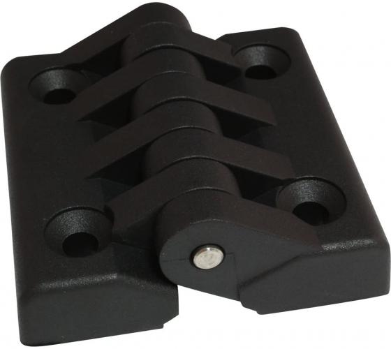

Ciao a tutti,
torno su questo argomento dopo un po' di tempo perché ormai certo che le cerniere della porta siano postume e vista la necessità di apportare piccole modifiche alla porta stessa mi sto decidendo ad effettuare un lavoretto completo.
Vi chiedo perciò:
Quali cerniere consigliereste di installare?
Cercando in rete ho trovato delle cerniere di derivazione nautica utilizzate per gavoni. Sono affusolate con 2 o 3 punti di ancoraggio per i dadi passanti, tipo queste:
https://www.amazon.it/sharplace...
Cercherò di utilizzare gli stessi fori già presenti, compatibilmente con le misure che trovero.
