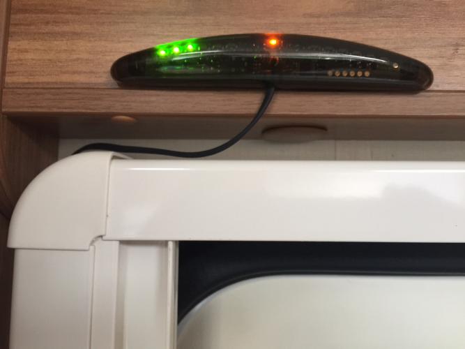

completo l'informazione.
Una centralina per i 4 sensori fornita nel kit
Un interruttore ON/OFF  per alimentare centralina e sensori
Un display che indica se qualcuno si trova a sinistra o a destra ( vedi foto )display.JPG

posizione migliore per i sensori? 1 vicino la porta e l'altro?
in caso con che ampiezza "leggono" la presenza?

posizione migliore per i sensori? 1 vicino la porta e l'altro? in caso con che ampiezza leggono la presenza? comunque complimenti...
50 cm circa a sinistra / destra del sensore
Uno vicino la porta, l'altro vicino al gavone

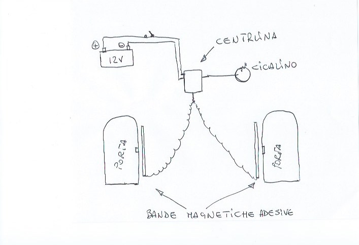

..intanto, per ora, passo a spiegarvi il montaggio che, come ho detto , è semplicissimo.
allora, il kit, è formato da:
1)una striscia magnetica adesiva che funge da antenna, che all'apparenza sembra un nastro adesivo argentato e della lunghezza di 2 mt.( la striscia ad una estremità ha un faston che serve per il collegamento)
2) una centralina
3) un cicalino
sia il cicalino che la striscia vanno collegate alla centralina che a sua volta va collegata ad una fonte di alimentazione a 12v.
Ho tagliato in due parti uguali la striscia magnetica e  in quella mancante, ho collegato un altro faston quindi..mi son ritrovato con due bande magnetiche di 1mt. cadauna che, ho attaccato (sono adesive) appena dietro la cornice delle porte, verticalmente e vicinissimo il punto di ancoraggio della serratura.
(premetto che le pareti del mio Mh sono in vetroresina quindi l'adesività è perfetta)
Ho approntato due cavi per il collegamento delle due bande alla centralina, cavi che ho fatto passare "sotto traccia" per non creare intralcio e quello è stato il lavoro più complicato e lungo.
Finito!
La centralina va alimentata ad una fonte a 12v con interposto un'interruttore per l'accensione e lo spegnimento.
Si collegano insieme i due cavi che provengono dalle bande magnetiche e si collega il cicalino (ogni collegamento alla centralina ha la sua porta dedicata quindi..non si può sbagliare)
Alla prova dei fatti..
Ho chiuso le due porte del Mh e con l'interruttore ho attivato la centralina.
Come mia moglie, dall'esterno, si avvicinava ad una delle porte (circa 50cm di distanza), il cicalino si attivava con un bel suono vivace!!..e naturalmente, come si allontanava, il cicalino si zittiva.wink
spero che la spiegazione sia stata chiara.
resta bene inteso, che appena possibile, posto due foto.
tommaso52
tommaso52
29/10/2007 2504
Inserito il 23/03/2018 alle: 23:35:04
...ho approntato uno schizzo che spero sia comprensibile.
N.B. ricordatevi che le bande magnetiche vanno incollate all'interno appena dietro la cornice delle porte.
