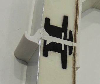

In quesa foto si vede la giuntura anteriore del tetto, davanti al maxioblo:
qua invece si vede la giuntura posteriore, subito dietro ai numeri adesivi, quella che mi faceva la goccina:

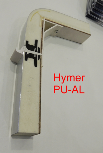

Come si vede in questa foto, le giunture laterali non sono sullo spigolo, ma una decina di cm giu lungo la parete, e questo è garanzia che non ci ristagna acqua e che è quasi impossibile che perdano.
Poi, come dicevo, le pareti e tetto non sono attaccati tra di loro con viti, ma incollati tra di loro con una colla strutturale e la giuntura viene coperta dalla garnizione (a T affogata nella colla).
Ovviamente come ogni cosa , puo nascere male in fabbrica e lasciare una porosità.
Qua si vede abbastanza chiaramente come è fatta la cellula a pareti incollate e con guarnizione di finitura, che diventa praticamente una cellula monoblocco in alluminio.
