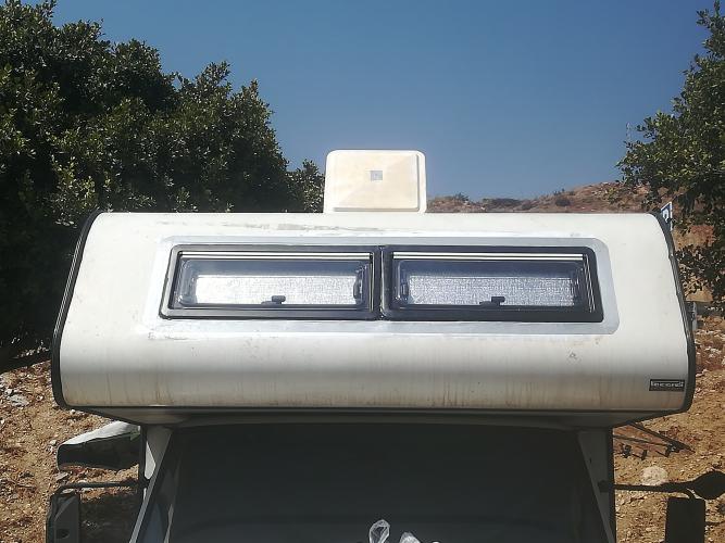

Buonasera, sono stato costretto a sostituire un oblo mansarda fisso rotto con 2 finestre dometic piu piccole adattate xke il pezzo originale  nonostante 2 mesi di ricerca non esiste e neanche una seitz di pari dimensioni.
Mi é venuto un dubbio ... Il manuale delle dometic prescrive di usare un sigillante butilico non indurente come sika elastomer710 e cosi ha fatto chi le ha installate... È simile al terotast no? Nel senso che non indirisce e resta appiccicaticcio e abb morbido col caldo.
Io sto rifacendo le sigillature delle altre finestre del camper e ho usato #u consiglio di altri installatori, ms polimero (ceyss total tech o sika ibrido piu o meno tutte le Marche ne hanno uno di pari caratteristiche).
Però dopo aver fatto mettere le 2 finestre nuove e visto il manuale mi é venuto il dubbio che sia meglio il butilico, specie x tutti i profili del tetto che ancora devo cimentarmi a fare, ho pensato che la consistenza del butile sia migliore a tollerare vibrazioni e deformazioni da temperatura di un vecchio camper.
Qualcuno che abbia esperienza di sigillatura che mi dice sui 2 tipi di sigillante ?

Quello che sigilla è il butilico( terostat o altro) il polimero serve  far si che il butilico rimnga sempre morbido e non fuoriesca. Il lavoro che è stato fatto è piu che giusto. Ora, se nelle altre finestre non hai problemi di infiltrazioni, sigilla col polimero

Bene... Anche sul tetto continuo col ceyss polimero ? Dove il terotast di 27 anmi si sta distruggendo nella parte che deborda dai profili... Il butilico in questo caso non andrebbe bene?

No, si attaccherebbe tutto lo sporco, foglie  e insettiil lavoro migliore da fare, sarebbe da smontare tutto, rrimuovere minuziosamente il vecchio terostat e apllicarne di nuovo, e poj rifinire col ms polimero

Non credo che lo farò .. Perche non ha infiltrazioni dal tetto e data l eta potrei avere difficoltà nel riposizionare i profili tra deformazioni del tetto e viti possibilmente spanate... Raschierò il terotast debordante se rovinato, sigillerò e terrò ben sorvegliate le sigillature di polimero nel tempo  intervenendo quando si fessureranno..
​​​​​​Secondo te nelle guarnizioni in gomma innestate nei profili di alluminio, in alcume zone in cui non combaciano piu perfettemente, posso spalmare sigillante e saldarle col profilo?
​​​Ma quindi intorno alle finestre nuove che ho messo, dovece il butile si appiccichera tutta la sporciziafrown.. Avanza ca 0,5mm di butilico intorno al telaio della finestra, quello che nelle altre é solido polimero...
