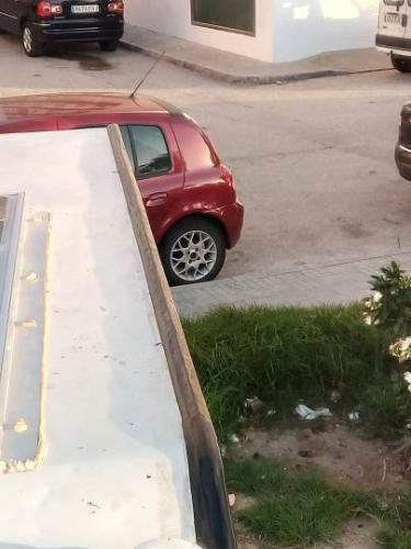

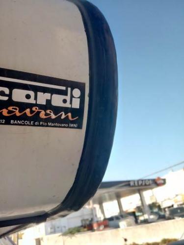

Buonasera a tutti, ho un problema con il sigillante che fuoriesce dalle modanature che profilano la cellula del camper. Il sigillante quasi cola fuori dai bordi di alluminio soprattutto nella parte anteriore, il mezzo è un mansardato, ed è un brutto vedere. Chiedo se togliendo l'eccesso del sigillante che si trova fuori dai bordi possa pregiudicare l'impermealizzazione del camper o agevolare qualche infiltrazione. Grazie
un mansardato, ed è un brutto vedere. Chiedo se togliendo l'eccesso del sigillante che si trova fuori dai bordi possa pregiudicare l'impermealizzazione del camper o agevolare qualche infiltrazione. Grazie Angelo
se lo tagli con un cutter non rischi nessuna infiltrazione,se lo tiri per toglierlo è facile che entri acqua,l'ideale sarebbe tagliarlo a filo e poi fare una sigillatura con silicone,purtroppo il sigillante butilico tende sempre a "sbavare"    che camper hai? un rimor,miller,chausson ?

Ho un rimor superbrig 628 a cui anni fa è stato cambiato il cupolino in abs che ricopre la mansarda e tutto quel sigillante sta veramente male. Quindi vuoi dire che posso toglierlo? Qualche tempo ne avevo tolto un pò nella parte alta laterale ma ho visto che è uscito di nuovo.
sì puoi toglierlo senza tirare,come detto sopra,ma lo devi tagliare a filo della modanatura e poi fai una sigillatura con il silicone per evitare altri sbordamenti nel tempo.
Purtroppo anche sigillando con sika trasborderá lo stesso, basta lasciare la parete al sole oppure d'estate, tende a sciogliersi con il calore... però come detto puoi toglierlo tagliandolo a filo con un cutter delicatamente... non sarà un lavoro definitivo perché come detto con il tempo tenderà a colare di nuovo...
Il mio consiglio personale é di lasciare tutto com'è...é il sigillante butilico, quello che dovrebbe durare per tutta la vita del camper. Io mi disinteresserei fell estetica, e eviterei anche il taglierino, per non andare a interferire con i delicati equilibri che si creano con le deformazioni del tempo e della temperatura.
Oppure, se proprio vuoi rifilare, poi racchiudi ermeticamente il butilico, praticando una BELLA sigillatura con sigillante Ms polimero (no poliuretano o peggio silicone!), ti consiglio il CT1 (mi sono trovato benissimo rispetto ad altri,ma poi van bene anche sika o altre marche, l importante é che sia a base di polimero MS o silanico).

Quello che fuoriesce non protegge un bel nulla, è solo brutto da vedere, quindi con la dovuta attenzione puoi rifilarlo... per quanto riguarda il fatto che a forza di fuoriuscire se ne rimarrà abbastanza nel profilo stai tranquillo, ce n'é a sufficienza... se vuoi coprire con del polimerico puoi farlo ma col tempo potrebbe riuscire, a me è successo col vecchio camper... magari fai una striscia abbastanza larga, un poco dovresti limitare ma non ti illudere di risolvere definitivamente, magari non come ora, ma in qualche punto tornerà ad uscire...
