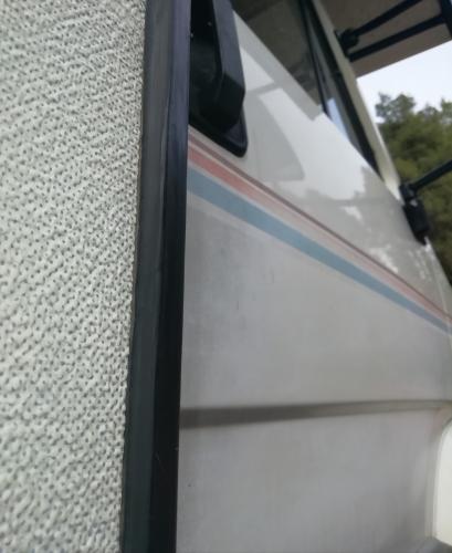

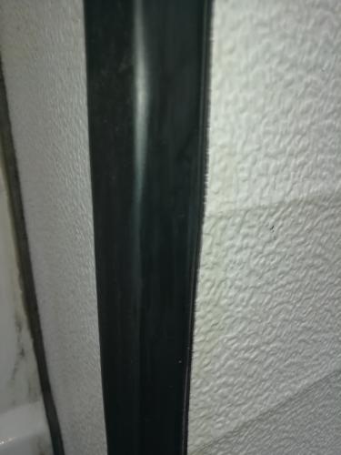

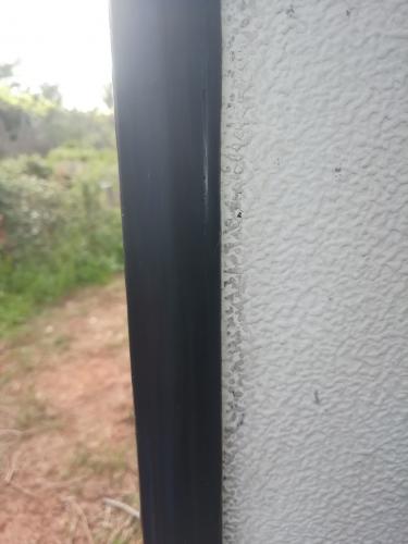

La. Tenuta la. Fa il butilico (terostat), ma credo, specie col tempo, che una sigillatura ulteriore e bella spessa con un buon sigillante ms Polimero tra il profilo e la parete aiuti a scongiurare eventuali danni al complesso profilo/guarnizione copriviti /terostat...
​​​​​​Io ho direttamente ricoperto tutto(ho gia postato ueste foto, ma magari serve da idea a qualcuno con camper molto vecchio che ha infiltrazioni ma non vuole smontare nezzowink camper) IMG_20180921_190144(4).jpgIMG_20180921_185447(1)(6).jpgIMG_20190415_181512(3).jpgIMG_20190415_175719(1).jpgIMG_20190415_180127.jpg
Tutto il profilo di alluminio e guarnizione in gomma e copriviti é stato affogato nel sigillante r poi lisciato col sapone e moooolta pazienza affinché non risultasse orrendo surprise
Non sarà ortodosso ma mi da molta più sicurezza ...
