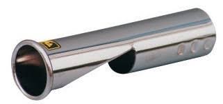

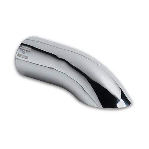

se possibile, prolunga lo scarico verso l'esterno, in commercio ci sono molte prolunghe di vario diametro e varie lunghezze
poi sigilli con normale sigillante o silicone, meglio il primo

gli altri due sono sempre verso l'esterno , assolutamente non chiuderli ma sigilla il vano bombole verso la cellula con silicone possibilmente ignifugo , se non lo trovi andrebbe bene il classico acetico o polimerico , anche la presa di ricambio aria per la cellula che ci deve essere non chiuderla mai , sullo scarico utilizza le prolunghe che ti hanno consigliato , se il motore è fumaiolo dovrai far controllare pompa e iniettori
