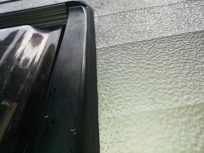

Tipo sottile così:(qui non è una finestra ma come esempio va bene)
se l alluminio e il telaio della finestra combaciano bene (immagino di sì...)
