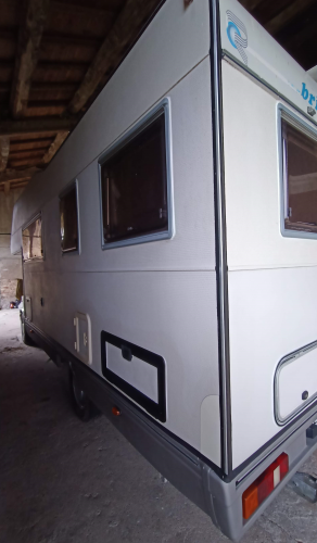

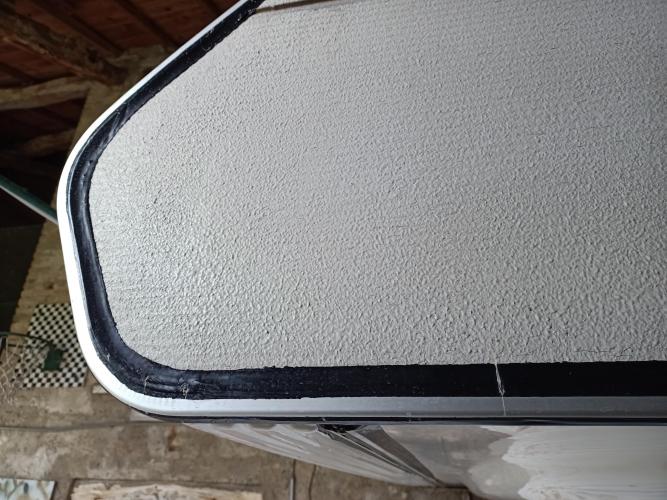

Buongiorno a tutti, in vista di una rinfrescata generale al mio vecchio camper (verniciatura esterna + sigillatura) volevo chiedere se avete idea di che tipo di guarnizioni e/o sigillatura dei profili sia stata utilizzata:
Potrebbe essere una guarnizione in gomma applicata a caldo? O gomma liquida stesa a pennello? Scusate ma non sono esperto. Devo valutare se rimuovere anche questi profili prima di carteggiare e riverniciare oppure lasciarli e carteggiare a filo.

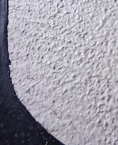

Dimenticavo vorrei riverniciare la cellula perche' la verniciatura che c'e'(gia' rifatta) secondo me e' stata fatta con una vernice non idonea che, a causa delle dilatazioni termiche dell'alluminio, comincia a fare delle piccole crepe.  Io usero' della vernice poliuretanica bicomponente con catalizzatore.

sembra Sikaflex o prodotto analogo bene applicato; lo lascerei com'è se fa il suo lavoro.

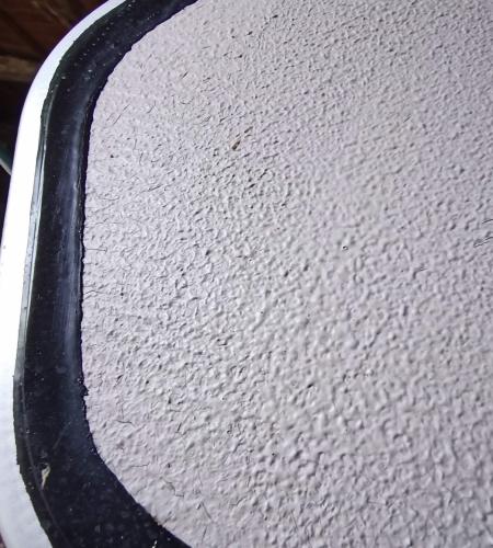

Le crepe sono piccole bisogna zoomare sulla foto, eccole:
.. ci sono punti dove sono piu' evidenti ma ora non ho modo di fare altre foto.
La mia paura e' che, favorendo il ristagno di acqua al loro interno, queste microcrepe possano alla lunga causare problemi di osmosi dell'alluminio.

io maschererei la sigillatura esistente, che sembra in buono stato, e vernicerei soltanto con la tecnica che hai detto nel primo post

Grazie mille per le risposte. Credo procedero' mantenendo le sigillature cosi' come sono ed eventualmente cercando, con la nuova verniciatura, di coprire di circa mezzo centimetro le sigillature esistenti.
