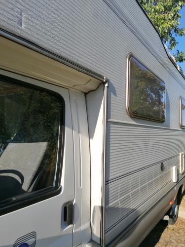

Ciao a tutti, vorrei rifare le sigillature del mio Rimor, vedo che molti consigliano il sika 521uv, ma il mio sembra sigillato con il classico cordone butilico nero, cosa mi consigliate? Come devo procedere? Grazie a tuttiIMG_20220606_072556(3).jpg

Solitamente si usa il sika (o altri simili) appunto per evitare che esca e si secchi il terostat (quello butilico che vedi) praticamente una doppia sigillatura

Quindi come mi consigli di procere? Eliminare ilnterostat che è fuoriusciot(anche un centimetro in alcuni punti) e ricoprire il perimetro angolare di tutta la parete con il sika?
