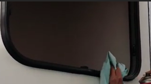

Le finestre del mio Rimor non montano alcuna cornice esterna, ma solamente una guarnizione tra la parete ed il "vetro" della finestra.
Sono simili a queste:
(è un fermo immagine di un video, per cui la qualità non è il massimo; spero che si capisca comunque)

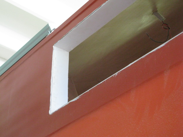

 Sotto foro senza cornice
Forse in questo con pareti ondulate applicate dopo , la cornice esistevaimmagine(3750).png
Devo cercare le vecchie foto delle mie finestre prima senza cornice e poi co la cornice in Forex inserita.

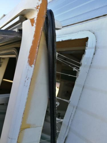

Scusa hai ragione eccolo226C3704-6DB2-4F60-A976-B41A4C8BDD31.jpeg66502C1A-BC0B-42F3-9768-ED4598D240F3.jpeg

Le finestre sono simili se non uguali a quelle che avevo sull'Arca. Io ebbi la fortuna che le cornici erano sul grigio. Cmq è un lavoro che puoi fare, e te lo consiglio, da te che ci metterai molta cura e amore. Basta un buon silicone bianco e nastro da carroziere messo a circa 3-4mm dal bordo della finestra e passi il silicone con il dito bagnato. Così andrà 3 mm sul bordo e 3 sulla parete.
Questo fatto ovunque, anche sui vari portelli. Lo farei anche sul paraurti (nero o scalatura di nero)
