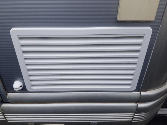

appena ritirato il camper dall'officina (dopo un mese!). Fatto vari lavori tra cui una sistemazione al frigo (quando andava a gas avevo odore di gas in cellula). M'han sostituito il bruciatore e - non so perché - allargato il buco e sostituita la griglia. Ora mi accorgo che il perimetro della griglia non è stato siliconato.. Vi pare normale?
Allego foto

Le griglie frigo non sono mai siliconate, sono chiuse da clip

hanno allargato il buco per lavorare all'esterno e non smontare il frigo internamente; e non darei per scontato che quella griglia non sia sigillata

Probabilmente ho interpretato male il tuo messaggio - visto anche il precedente che sosteneva che normalmente non si siliconano. Vorresti dire che è stata siliconata ma non si vede la siloconatura? Perche su un angolo sporge pure leggermente e da li l'acqua immagino ci passi. Ma ripeto: sono ignorante

Allora, sui camper nuovi non sono sigillate, altrimenti è un problema per le ispezioni e la manutenzione. Su un lavoro fatto dopo non so

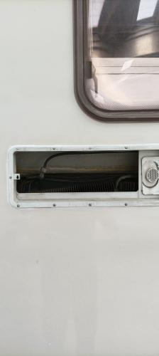

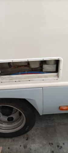

Le griglie esterne in plastica di aerazione del frigo sul mio mezzo (e penso su tutti quelli di quella fascia di anni 2000) non si siliconano, ma si silicona il profilo che c'è sotto, ovvero si toglie la griglia e il profilo del foro ricavato nella parete del camper è siliconato. Metto le foto del mio senza griglie.
Riccardo

ma penso su tutti sia siliconato solo la parte sotto (telaio), altrimenti come fai a fare ispezione? La griglia è un coperchio. Il mio è del '96 ed è come quello di  @dRIKYZ.
Prova a sganciare la parte esterna, e vedi il telaio sotto.
