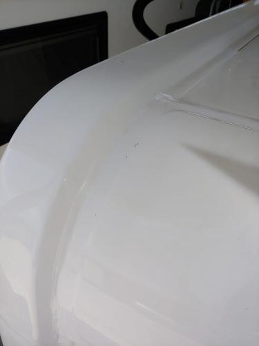

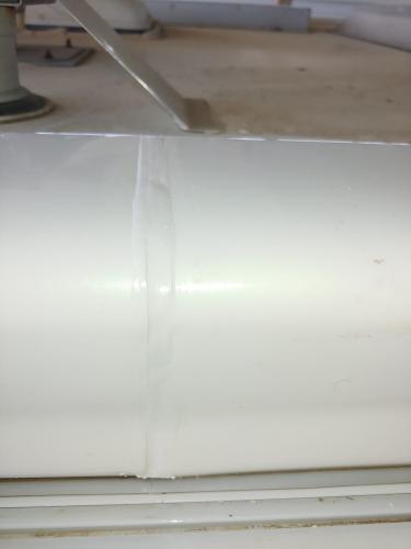

Salve,
ho un camper ormai fermo da quasi due anni ma spero di prenderlo questa estate.
Visto il tempo libero sono andato a fare una ricognizione e mi sono accordo di avere il silicone secco, in alcuni posti crepato.
Cosi ho comprato del sida 521 uv e ho iniziato dopo aver letto e visto qualche video a togliere il silicone vecchio
ho fatto tutto con un atrezzo per togliere il silicone comprato su amaz e poi ho sgrassato tutto con alcool
dopo ho iniziato a mettere il nastro
Come vi sembra ? sto procedendo correttamente ?
Oltre alle finestre ho visto delle crepe nel silicone delle giunzioni, pensate che debba intervenire anche li ?
che faccio tolgo tutto e poi ripasso il silicone ?
Invece questa secondo voi puo ancora andar bene ?
Grazie a tutti per i consigli.

Ciao, ho fatto lo stesso lavoro che stai facendo tu e con le stesse finestre seitz, ho lasciato solo la parte sotto non siliconata.
Per quanto riguarda le giunzioni io eviterei, se c'è della luce tra silicone e struttura significa che c'è un movimento separato dei pezzi, quindi se siliconerai dopo un po troverai nuovamente della luce.

Per quella crepa staccata di diversi mm, io la pulirei dal vecchio silicone (quello in superficie) e poi risicolinerei magari utlizzando un silicone che permette delle piccole dilatazioni così da non ristaccarsi in quella maniera ..

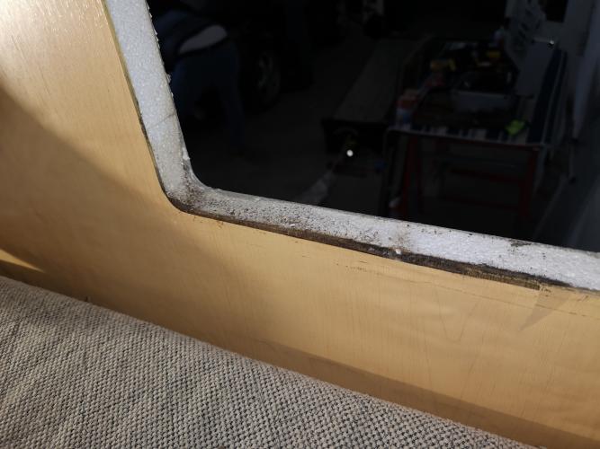

sto facendo un po di manutenzione ad un camper di un amico, ho notato che se il silicone esterno è secco per risiliconare conviene smontare la finestra, sembra un lavoraccio in realtà non lo è, solo smontandola si riesce a pulire e sgrassare bene, per sgrassare non va bene l’alcol, provate a pulire un vetro e poi guardate  in controluce, si vede tutto un’alone, io uso petrolio bianco sgrassatore, non rovina nulla, siliconarla senza smontarla si avrà la parete pulita si e no di un paio di millimetri, smontandola tutto il retro finestra, poi ho notato che di sigillante ne hanno messo veramente poco, io per una finestra di media grandezza ne ho usato un tubo intero
BF8FBE22-7B4D-425B-B3B4-AF6EB94C4ED4.jpegB3A332B2-FDE0-430E-9109-362C261CED27.jpeg7A3AB696-2C8C-4BD2-A736-14BAD8E14432.jpegCBF6E759-ECD4-45E9-AB70-22C2AC9B526D.jpeg
solo smontandola vedi che anno lesinato con il sigillante

Beh, sul tuo camper hanno anche lesinato sulle cornici di legno.
Puoi mettere tutto il sigillante che vuoi, ma senza cornice interna, il polistirolo col tempo e la pressione, tende ad assotgliarsi facendo staccare il sigillante dalla parete creando infiltrazioni.

non è proprio così, ho misurato con il calibro, la parete non si è ristretta dove appoggia la finestra, hanno messo poco sigillante per quello si è infiltrata, ora con tutto il sigillante che ho messo è impossibile che entri  acqua, poi il silicone è elastico, una volta che ha aderito su una parete pulita e sgrassata non lo stacchi più,  sul mio camper ho messo i turbovent solamente con il silksflex senza nessuna vite

forse è stato un bene, al polistirolo l’acqua non le fa niente, si è marcito solo il compensato interno, si sente molle dove entrava l’acqua in cellula, una decina di centimetri nel punto più basso della finestra

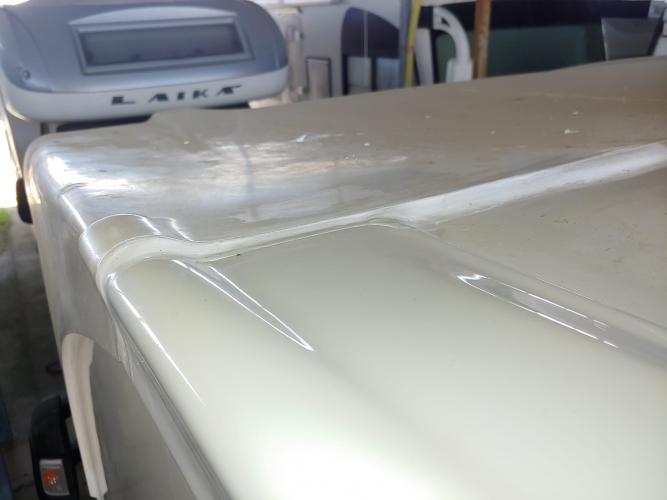

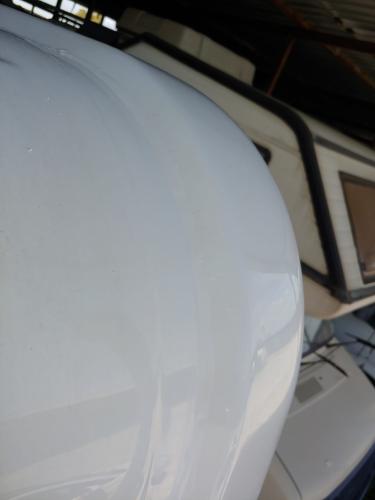

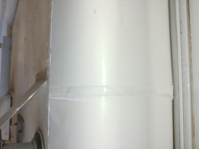

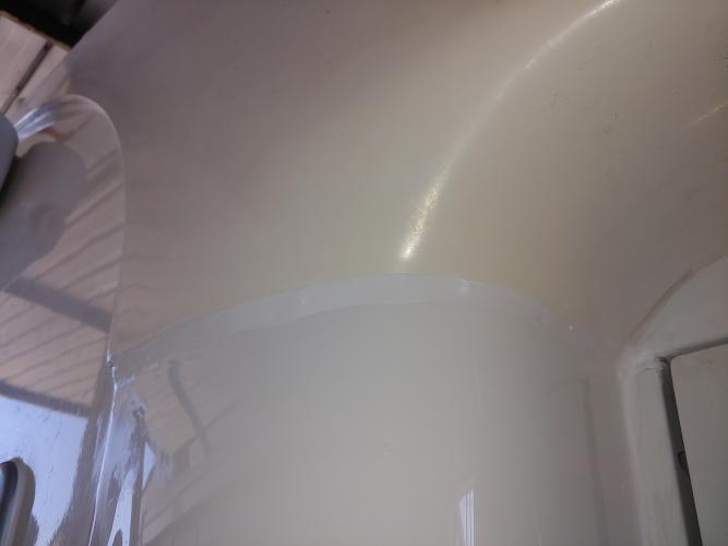

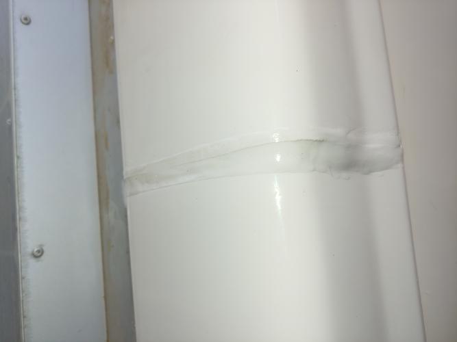

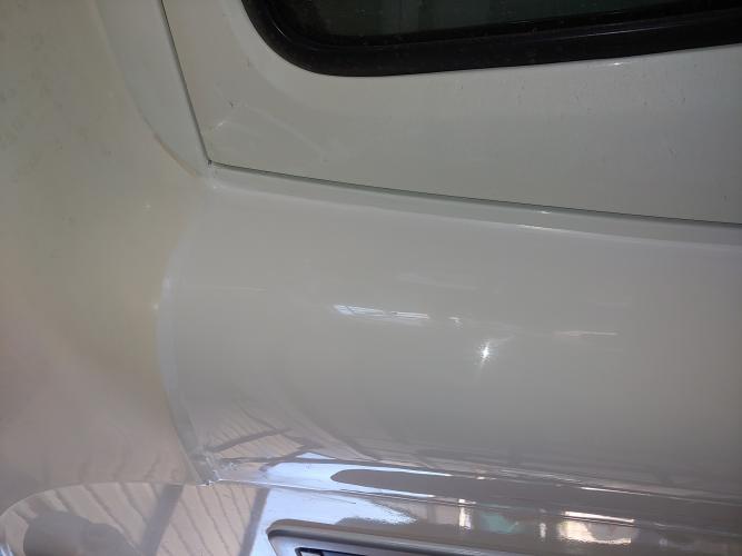

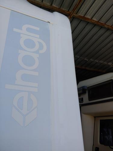

Sto continuando a rifare le siliconature, ora sono ai profili,
mi chiedevo ma perchè sul tetto nella parte anteriore e posteriore hanno messo il silicone
lateralmente solo per 20/25 centrimetri e non  lo hanno messo per tutto il perimetro ?
walter
walter66
walter66
27/09/2004 397

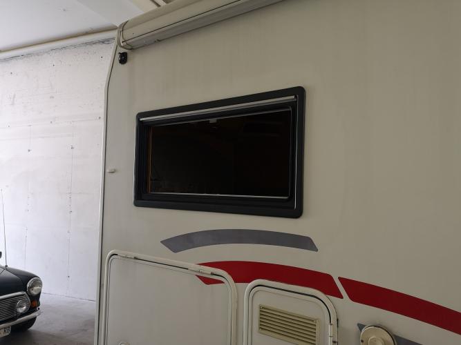

Inserito il 12/05/2020 alle: 16:49:27
Alla fine ho rifatto quasi tutte le siliconature, anche del profilo oltre alle finestre.
sono abbastanza soddisfatto

24/01/2008 10512
Inserito il 12/05/2020 alle: 18:52:04
Ad una finestra così _SENZA cornice di rinforzo
mettrei sicuramente e HO FATTO anche sulle mie
una cornice in FOREX di piccola sezione (diciamo 35 x 4/6 mm)
che si curva pure nelle curve del profilo
Le ho messe pure attorno alle serrature dei garage
al fine di poter "stringere" le viti come si deve e in tal modo
anche le finestre si bloccano anche con poco sigillante
che preferisco rimanga quello originale che rimane morbido
Terostat e che  permette un eventuale e futuro smontaggio.
Con il Sika devi distruggere la parete per smontare.
