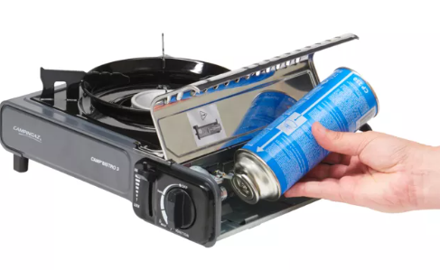

Il più basico e comodo è il fornelletto con la cartuccia tipo bomboletta io lo uso in estate all'aperto unico neo è che la bomboletta da 200gr circa dura molto poco ma si trova dappertutto compresi autogrill sull'autostrada.
Anche un classico fornelletto da campeggio con bombolina da 3 o 5 litri che non necessitano di omologazione. Io prenderei un 540 usato di marca invece di tribolare con vecchi furgoni commerciali ultrausati e maltrattati e soprattutto senza impazzire con camperizzazioni e omologazioni varie tanto il prezzo alla fine è lo stesso a meno che non metti una panca di legno un materasso un portapotti e una tanica dell'acqua
Ciao e grazie per il tuo contributo!
Hai per caso il nome di un modello con le cartucce che intendi tu?

I fornelletti portatili che intendo io sono una roba tipo questo con la sua rispettiva bombola
Ce ne sono di 2000 modelli diversi...
A parte la durata della bomboletta funzionano benissimo
