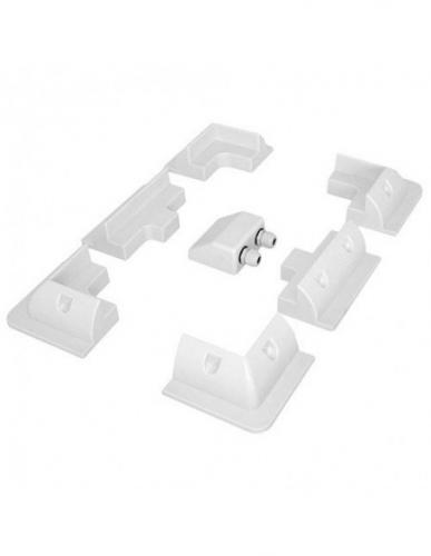

Ciao a tutti, vorrei sapere se qualcuno di voi ha il pannello solare fissato con i supporti in fotografia. Come si trova ? Nessun problema ?

Ciao a tutti, vorrei sapere se qualcuno di voi ha il pannello solare fissato con i supporti in fotografia. Come si trova ? Nessun problema ? Grazie
Li ho avuti per 12 anni sul camion camper  ho percorso 274000 Km in giro per il mondo  ed erano ancora perfetti .

Li ho identici, ma senza le parti angolari, solo 4 pezzi dritti. Sono in ABS. Dunque... i materiali sono più che buoni, l'importante è che il collante sia di primissima qualità. Io ho usato il Sikaflex 521. E' un sigillante adesivo ibrido resistente agli UV. Non si stacca neanche a cannonate. In un altro camper ci fissai anche l'antenna TV Sat.
Vanno benissimo, concentrati sul sigillante e fai una leggeissima abrasione nel punto di incollaggio.
Il pannello solare deve raffreddare bene e non dimenticare l'aereodinamica, se sul davanti del pannello (rispetto al senso di marcia) c'è un oblò allora va bene, l'aria, in viaggio, non entrerà sotto il pannello in grande quantità e non avrai portanza aereodinamica.
Se invece hai un ostacolo dietro al pannello, viaggiando l'aria non sfogherà liberamente e tenderà a gonfiare sotto il pannello, in questo caso i blocchetti lineari della foto, andranno utilizzati nella parte anteriore per tappare un po' l'aria che viaggiando entrerebbe sotto, ma va bene anche uno spoiler aereodinamico da incollare davanti al pannello, capace di deviare in alto l'aria che altrimenti finirebbe sotto.
