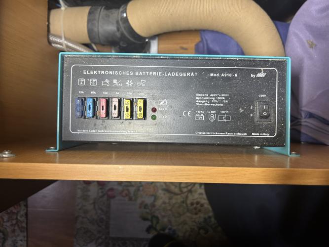

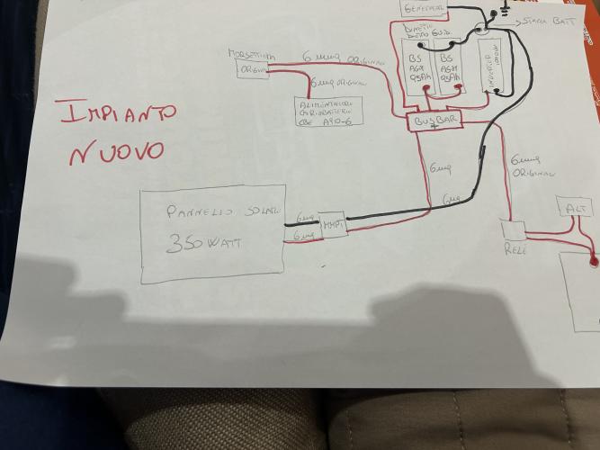

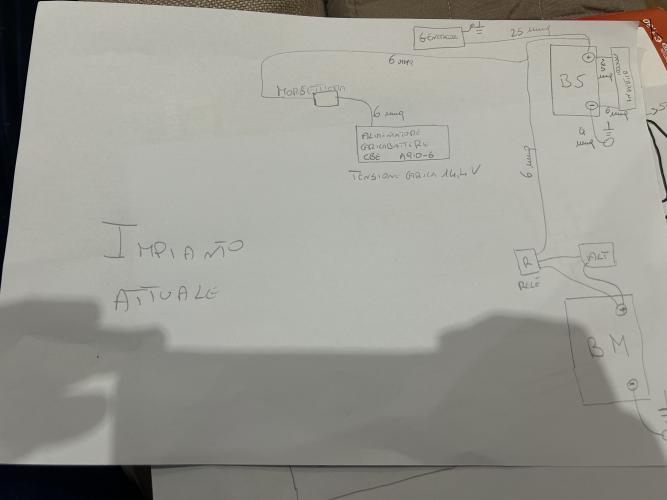

IMG_5512(1).jpegIMG_5513.jpegIMG_5420(1).jpegSalve a tutti chiedo info e consigli sul mio progetto di sistemazione e ampliamento batterie servizi sul mio big marlin 1999!
Nella prima foto impianto già esistente Perfettamente funzionante con il seguente funzionamento:
-A veicolo in moto il relè vicino la batteria motore si chiude e passa la carica anche alla batteria servizi.
- A veicolo spento il relè aperto fa sì che la batteria motore non possa scaricarsi con gli assorbimenti della cellula
- Dalla batteria servizi parte un cavo azzurro da 6mmq verso una morsettiera che a sua volta alimenta e riceve carica dal CBE A 910-6
e via discorrendo come nell’ impianto disegnato.
Adesso vorrei modificare l impianto aggiungendo una seconda batteria servizi e installandole entrambe sotto il divanetto piccolo dietro il sedile guidatore!
Allego foto
impianto esistente
impianto Nuovo da realizzare
caricabatteria attualmente installato
chiedo consigli in merito alla correttezza dell impianto, sezionamento cavi e dove è da quanto vanno inseriti i fusibili di protezione.
