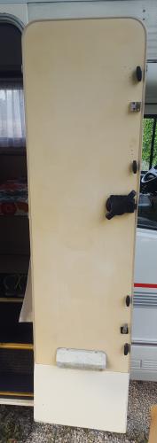

Ciao ragazzi,
Volevo sistemare il pannello interno della porta; che tipo di vernice mi consigliate di usare? 20180814_171137(1).jpg

Ho lo stesso identico "problema" e accetto consigli.
Sono indeciso se ricoprirla o verniciarla.
il fondo è di laminato plastico, l'altro problema sono gli sbalzi di temperatura tra i -15 e i + 50 con le relative dilatazioni termiche.

perchè vuoi verniciarlo?
puliscilo bene con uno sgrassatore , verniciato ( secondo me ) diventa una castronata

Ciao, abbiamo gia provveduto a pulirlo in maniera energica.
Visto che è bugnato e non liscio... Verniciandolo non dovrebbe venire male !

Comunque pensavo una cosa così...
https://www.leroymerlin.it/cata...
oppure...
e se ci vuole l'aggrappante...
oppure ricopro di stoffa ma diffide trovare la colla giusta, il silicone non va bene xche il rivestimento incollato così ha retto solo un anno

Il fondo secondo me è in plastica..ergo una buona vernice per questo tipo di materiali dovrebbe andare bene..

Potresti usare anche semplicemente una pellicola adesiva, io ho fatto così, e ti scegli anche la trama che vuoi

Lo pensavo ma temo che si stacchi come quella che ho appena tolto (che si è tolta da sola)

Probabilmente dipende anche dalla qualità della pellicola, io ne ho una che la trama tipo listelli di legno sbiancato presa alla lidl, mia moglie ha fatto l'interno porta e la parete della cucina. Tiene da un anno e mezzo e non da segni di cedimento

Ciao, ma la porta è originale o è stata modificata?

La mia è originale, ma è come quella di Potere80

....mi sembrava aggiuntata,
Io la tappezzerei con un pannello di compensato (3mm) sovrapposto aggiunto avvitato all'interno della porta, appena sottodimensionato al bordo d'alluminio per non interferire col telaio e sagomato in corrispondenza della serratura.
Il materiale del rivestimento? al tessuto che preferirei abbinato anche ad alcuni particolari interni per creare un'ambiente uniforme, sceglierei del vinile che è più resistente all'acqua essendo la porta spesso esposta alle intemperie.
Applicazione mediante risvolto interno applicato con la sparapunti e viti di fissaggio alla porta.
