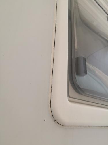

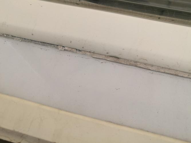

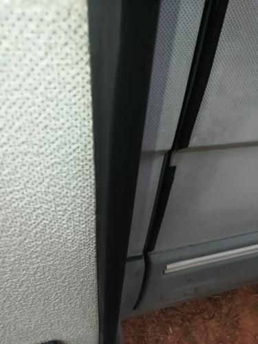

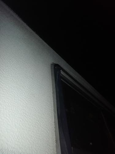

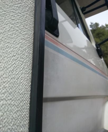

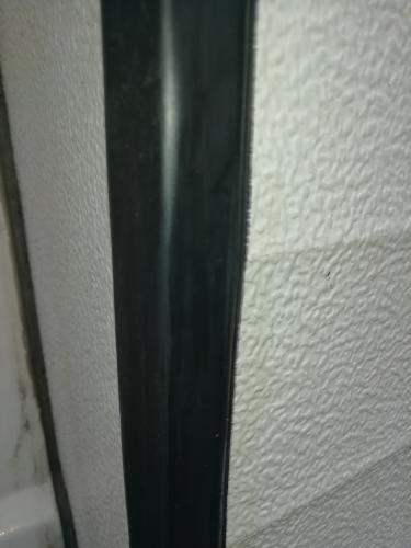

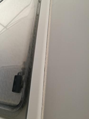

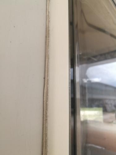

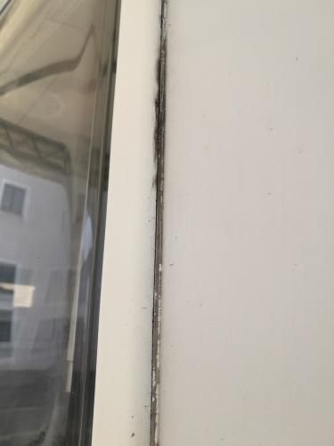

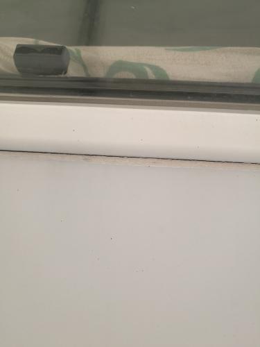

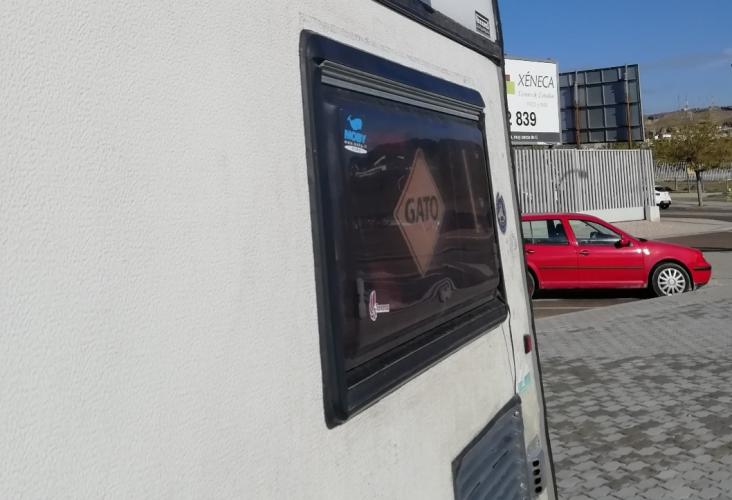

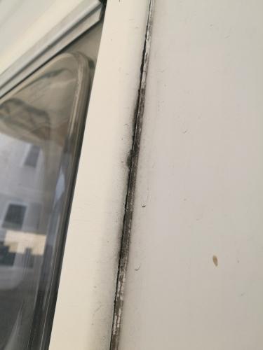

Ho fatto qualche foto alle siliconature delle finestre che ho io.
Devo rimetterci un po di sikaflex secondo voi?
che gli devo fare?
Finestra laterale 1
Finestra laterale 2
Finestra laterale 3
Finestra laterale 4
Finestra posteriore
Finestra laterale 5
Finestra bagno
Grazie!

Ho fatto qualche foto alle siliconature delle finestre che ho io. Devo rimetterci un po di sikaflex secondo voi? che gli devo fare? Finestra laterale 1 Finestra laterale 2 Finestra laterale 3 Finestra laterale 4 Finestra posteriore Finestra laterale 5 Finestra bagno Grazie!
Direi proprio di si
Per me è da toglierlo quello esistente rifarci ex novo la siliconatura.

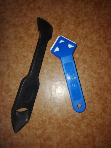

Confermo .. Dotati di un paio di attrezzi simili a questi,IMG_20190413_233247-1248x1664.jpg raschi il vecchio sigillante qiello che viene via abbastanza facilmente... Poi sgrassi connalcool, delimiti con nastro carta, setndi il nuovo, rimuovi col dito l eccedente e poi lisci con dito insaponato... Poi togli il nastro subito e se vuoi nebulizzi acqua saponata sopra le. Sigillature appena fatte con uno spruzzino cosi nonnsi attacca porcheria mentre asciuga...
Scusa se sai gia come si falaugh
Io personalmente le rifarei leggermente piu larghe ..
Sempre secondo me (e secondo piu di un installatore) i migliori sigillanti sono quelli MS POLIMERO o Polimero ibrido che dir si voglia ...
Al di la della marca...
Comunque io sono rimasto super soddisfatto da questo che ho scoperto per caso e lo consiglio
http://www.ct1ltd.com/es/nuestr...
Per me superiore ad altri 3/4 provati... (fischer, pattex, ceyss)

Confermo .. Dotati di un paio di attrezzi simili a questi, raschi il vecchio sigillante qiello che viene via abbastanza facilmente... Poi sgrassi connalcool, delimiti con nastro carta, setndi il nuovo, rimuovi col dito l
eccedente e poi lisci con dito insaponato... Poi togli il nastro subito e se vuoi nebulizzi acqua saponata sopra le. Sigillature appena fatte con uno spruzzino cosi nonnsi attacca porcheria mentre asciuga... Scusa se sai gia come si fa Io personalmente le rifarei leggermente piu larghe ..  Sempre secondo me (e secondo piu di un installatore) i migliori sigillanti sono quelli MS POLIMERO o Polimero ibrido che dir si voglia ...  Al di la della marca...  Comunque io sono rimasto super soddisfatto da questo che ho scoperto per caso e lo consiglio  Per me superiore ad altri 3/4 provati... (fischer, pattex, ceyss)

Ciao, ma la vera guarnizione della finestra non si trova sotto il telaio?
Quelle in foto sono solo un di più, anche sul mio mezzo ci sono, più che altro per impedire che si inserisca dello sporco, ma, almeno nel mio mezzo, la vera guarnizione della Sietz S4, si trova sotto.
Nel mio caso non bisogna usare collanti, ma dei siliconi, in modo che se un domani ci devi operare lo togli facilmente, il sika 521 è tenace e toglierlo non è immediato, non sono un esperto e magari mi sbaglio.

Infatti ieri girando un po ho visto che altri camper non hanno la siliconatura esterna li nelle finestre.
io sul mio ce l'ho ma sono oramai mezze staccate...
