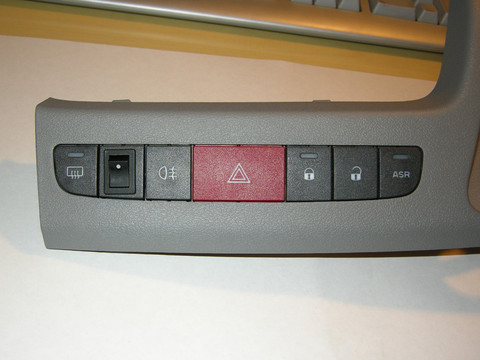

Di fianco al pulsante rosso delle 4 frecce hai un tasto vuoto,potresti utilizzarlo per mettere lì un pulsante o leva.Ovviamente bucandolo con il trapano,io l”ho sfruttato per mettere un pulsante che mi accende una telecamera in uscita del tubo delle acque grigie,se il lavoro è fatto bene e preciso non stona per nienteyes

Io metterei un pulsante dove ci sono i tappi inutilizzati accanto al pulsante delle 4 frecce (che poi sono 6...) in modo da rendere la modifica reversibile.

Secondo me il navigatore al posto dello specchietto retrovisore si vede meglio perché è più in ombra. Io metterei un pulsante dove ci sono i tappi inutilizzati accanto al pulsante delle 4 frecce (che poi sono 6...) in modo da rendere la modifica reversibile. Marco.
Quelle tastiere non sono come quelle di una volta.
NON è possibile aggiungere tasti dove non ci sono.
13/01/2006 25431
Inserito il 15/05/2020 alle: 08:22:41
In risposta al messaggio di BengalaJoe del 15/05/2020 alle 08:18:27
Quelle tastiere non sono come quelle di una volta. NON è possibile aggiungere tasti dove non ci sono.
E allora accendilo direttamente sotto quadro.
Che t'importa di risparmiare 2 watt di energia elettrica col motore in moto?
Anche io ho un X250 e mi sembra di ricordare che quei tappi sono utilizzabile per metterci un interruttore.
Marco.

E allora accendilo direttamente sotto quadro. Che t'importa di risparmiare 2 watt di energia elettrica col motore in moto? Anche io ho un X250 e mi sembra di ricordare che quei tappi sono utilizzabile per metterci un interruttore. Marco.
Io non sono così sicuro che sui nuovo Ducato X290 o anche il X250 ci sia lo spazio posteriore per mettere un interruttore.  Ho smontato quello a sx del voltante (dove c'è regolazione fari) e al suo interno ho trovato un complesso circuito stampato che impedisce l'inserimento di un interruttore che si presuma richieda uno spazio posteriore di almeno 1,5 cm di profondità.  La cosa buffa è che su questa tipologia di basette non è che si va in Fiat, si compra un interruttore originale e lo si monta (magari saldandolo sulla basetta predisposta).  Hanno ideato un sistema che ti costringe a cambiare l'intero blocco di pulsanti.   Se vengo smentito ne sarò felice perché significherebbe che una possibilità c'è.
Io volevo mettere l'interruttore della retrocamera su un posto vuoto del blocco centrale sul X250, non c' è stato verso, una volta smontato c'è un circuito stampato che non permette l'istallazione agevole di un interruttore, lo spazio è risicatissimo, per questo motivo ho messo l'interruttore sotto lo sterzo a dx in una parte facilmente smontabile del cruscotto.
Non so chi abbia messo l'interruttore della foto postata da emme48 come abbia fatto a mettere quell'interruttore abbastanza voluminoso (e anche bruttino a mio avviso).
lo spazio è risicatissimo, per questo motivo ho messo l'interruttore sotto lo sterzo a dx in una parte facilmente smontabile del cruscotto. Non so chi abbia messo l'interruttore della foto postata da emme48 come abbia fatto a mettere quell'interruttore abbastanza voluminoso (e anche bruttino a mio avviso). Ciao
Felice di smentirti laugh
Li ho montati un paio di giorni fa per accendere e selezionare le retrocamere (scarichi e posteriore).
Il posto c'è...solo che devi smontare completamente il gruppo dei pulsanti, anche la parte marrone sul retro.
Il circuito stampato occupa solo la parte dietro ai pulsanti "attivi".
La parte "brigosa" è che devi limare o tagliare alcuni bordini in plastica all'interno per fare posto agli interruttori che andrai a installare. In più devi fare dei fori sul retro della scatola marrone per far passare i fili.
Ah...il mio è un ducato x250 del 2011...magari su altre versioni non si può fare...

Felice di smentirti  Li ho montati un paio di giorni fa per accendere e selezionare le retrocamere (scarichi e posteriore). Il posto c'è...solo che devi smontare completamente il gruppo dei pulsanti, anche la parte marrone
sul retro. Il circuito stampato occupa solo la parte dietro ai pulsanti attivi. La parte brigosa è che devi limare o tagliare alcuni bordini in plastica all'interno per fare posto agli interruttori che andrai a installare. In più devi fare dei fori sul retro della scatola marrone per far passare i fili. Ah...il mio è un ducato x250 del 2011...magari su altre versioni non si può fare... Ciaoooo
Bello il lavoro che hai fatto, comunque io ho smontato il blocco centrale (quello dove c'e l'interruttore delle 4 frecce), l'ho smontato diversi anni fa e mi ricordo solo l'impossibilità di istallare un interruttore, ma può darsi che non ci abbia ragionato più di tanto e quindi ho abbandonato l'idea.
Ad aver saputo prima che dove li hai messi tu sinpoteva avrei evitato di forare il cruscotto in basso per mettere l'interruttore a chiave per lo scarico elettrico delle grigie.
È proprio sotto il blocco di interruttori SX.
Vabbè, vuol dire che lo sfrutterò quando mi verrà in mente qualche altra diavoleria laugh
Ciaowink

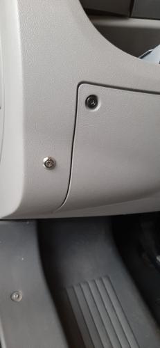

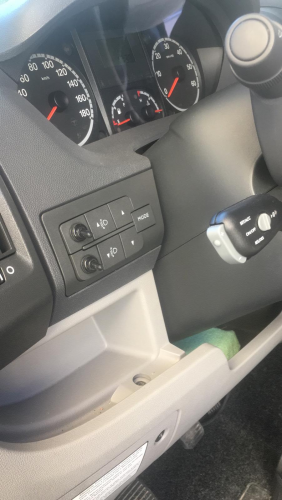

Salve, per quanto riguarda il posizionamento dell'interruttore io l'ho montato sotto al riparo di plastica sotto il volante, è il guscio inferiore retto da 2 viti ed incastrato a quello superiore, per intenderci il semiguscio che copre una parte del blocchetto di accensione e del devioluci. Ne ho comprato uno usato per 15 euro, indistinguibile dal nuovo, e tenuto l'originale di scorta, così non ho forato alcuna plastica "fissa" e non sostituibile facilmente. I cavi sono totalmente nascosti e l'interruttore è invisibile ma raggiungibile con la mano senza distogliere lo sguardo, lo uso per dare corrente a due delle 3 telecamere e al monitor inserito sullo specchietto retrovisore solo quando ne ho bisogno.
