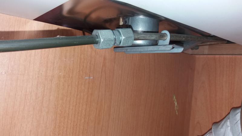

Ciao a tutti , ho uno dei due fornelli sul mio adriavan che fa la fiamma gialla e sporca le pentole. Mi piacerebbe smontare e pulire. È un lavoro che non ho mai fatto e il dubbio riguardava il giunto in foto(prima di smontare mi sincero sempre che riesco a rimontare correttamente) . Per richiuderlo sarà necessario sigillarlo con qualche tecnica o materiale particolare? Grazie
Ma smontarlo da sopra levando il piattello. Non riesci ?

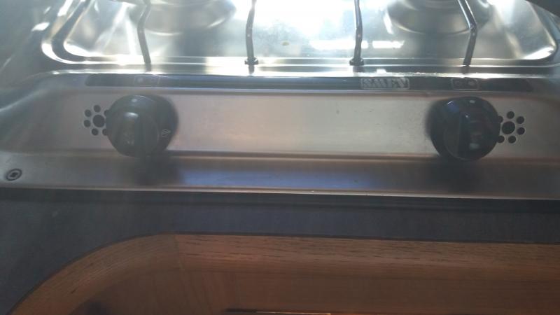

Ho già provato!  Da sopra non riesco ad accedere a molto , la parte che interessa a me (per pulirla) è quella che prende aria per poi miscelarla con il gas.Dalla foto si vedono dei fori al fianco delle due manopole ,ho pensato sia da lì che il fornello prende l'aria e che forse queste prese d'aria sono intasate.20170924_090232.jpg

Quello dovrebbe essere un giunto conico, verifica in fase di smontaggio se non ci sono guarnizioni. In ogni caso dopo il rimontaggio apri il gas e prova eventuali perdite con la schiuma cercafughe, in alternativa andrà bene anche una bomboletta di schiuma da barba. Se la fiamma è arancione devi diminuire l'aria. ciao

non scollegare quel giunto perchè scollegandolo non risolveresti nulla , devi togliere lo spargifiamma sul bruciatore poi agire da sopra , quel raccordo o giunto devi scollegarlo solo se bisogna togliere tutto il piano cottura , comunque quello in foto è un giunto con tenuta a ogiva conica metallica e non serve alcun sigillante ma va solo stretto come si deve , ovviamente per svitare uno dei due dadi bisogna tenere fermo tutto il giunto
è probabile che per quel piano cottura sia possibile accedere al venturi aria/gas da sotto e come hai potuto fare la foto potrai anche accedere al venturi soffiandolo con aria compressa ma prima di soffiare ti consiglio di togliere l'ugello e per toglierlo dovrai agire da sopra togliendo lo spargifiamma , visto che ci sei controlla anche che tutte le feritoie dello stesso spargifiamma siano aperte e pulite poi controlla il corretto funzionamento e portata del minimo + il corretto intervento e funzionamento della termocoppia di entrambi i bruciatori
buon lavoro ma fallo con attenzione e precauzione

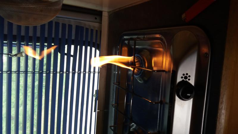

Vi voglio far vedere la fiamma

effettivamente quella fiamma floscia giallastra manca di aria comburente , cerca di non utilizzarlo altrimenti oltre che non avere resa ti annerisce tutto quello che ci sta sopra , sicuramente c'è il venturi aria/gas ostruito lato aria e dovrai intervenire come ti ho specificato , è un intervento abbastanza semplice ma se non sei convinto della tua manualità e capacità l'intervento fallo eseguire da mani e mente esperte
, comunque quello in foto è un giunto con tenuta a ogiva conica metallica e non serve alcun sigillante ma va solo stretto come si deve , ovviamente per svitare uno dei due dadi bisogna tenere fermo tutto il giunto  è probabile che per quel piano cottura sia possibile accedere al venturi aria/gas da sotto e come hai potuto fare la foto potrai anche accedere al venturi soffiandolo con aria compressa ma prima di soffiare ti consiglio di togliere l'ugello e per toglierlo dovrai agire da sopra togliendo lo spargifiamma , visto che ci sei controlla anche che tutte le feritoie dello stesso spargifiamma siano aperte e pulite poi controlla il corretto funzionamento e portata del minimo + il corretto intervento e funzionamento della termocoppia di entrambi i bruciatori  buon lavoro ma fallo con attenzione e precauzione mario

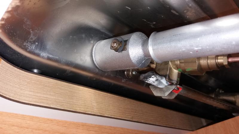

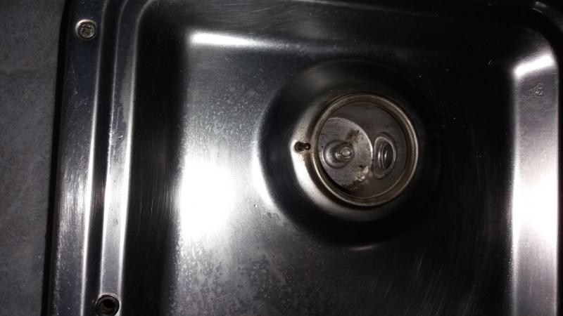

Ciao a tutti, ho guardato qualche foto , spiegazione e tutorial su youtube : tutti sembrano avere gli ugelli a "portata di mano "... io da sopra, togliendo lo spargifiamma, invece non ho accesso ai suddetti. Vi posto la foto da sopra e da sotto. A dirla tutta gli ugelli non li ho proprio trovati...Chi mi aiuta ? Con un solo fornello la preparazione del pasto è  lenta! Voglio tentare di pulire l'ugello e eventualmente regolare il quantitativo di aria nella miscela aria-gas. Ciao20170925_173148.jpg

effettivamente è un sistema diverso dai soliti sistemi e che non conosco , dovresti postare una foto da sotto più allargata nel senso che bisognerebbe vedere tutto il tubo gas dalla valvola fino al sotto bruciatore più tutta la rampa aria , quella vite laterale che si vede sulla rampa aria dovrebbe essere la regolazione aria ma finche non sappiamo come funziona è meglio lasciala stare

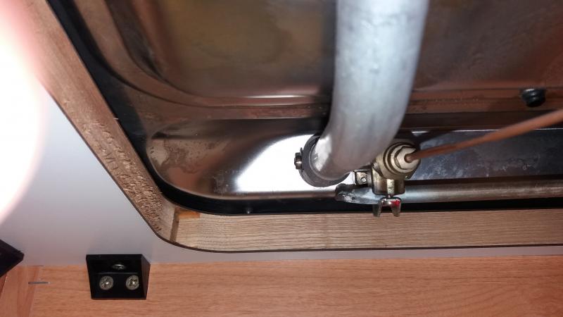

Ecco , forse da questa è  più chiaro.
Si vede la termocoppia che esce dalla manopola ( quella che tu Mario chiami valvola?) .Quello a sinistra è  il tubo dell'aria. Il tubo che porta il gas è quello in "orizzontale" che finisce tra i due con una strozzatura (ha un collarino con le viti laccate e rosse).Dove potrebbe essere il venturi ?

ok perfetto e penso di aver capito la logica di funzionamento , mi ero perso con il tubicino di rame che effettivamente è la termocoppia e non il tubo gas , anche la vite laterale sul tubo venturi aria/gas che appunto avevo definito vite effettivamente non è una vite o dado ma un fermo tenuto da una classica molletta a pressione , quel tubone grosso che arriva fino al sotto bruciatore tecnicamente è definito tubo venturi e con tale nome lo chiameremo mentre la valvola gas in parentesi la chiameremo manopola altrimenti ci incartiamo
- 1 - con un piccolo giravite o quant'altro dovrai togliere quella molletta a pressione che blocca il perno laterale sul tubo venturi
- 2 - tolta la molletta controlla se nel sotto bruciatore c'è qualche vite che lo blocca , se ci fossero vanno tolte e pare ce ne sia una centrale
- 3 - tolte quelle eventuali viti e la molletta prendi con una mano dal lato valvola gas (manopola) il tubo venturi e giralo staccandolo dalla valvola gas (manopola) , tutto il gruppo venturi dopo aver tolto la molletta + le viti nel sotto bruciatore girandolo dovrebbe staccarsi con un minimo sforzo o almeno lo spero
- 4 - spostato il gruppo venturi vedrai avvitato sul raccordo della valvola gas che si infilava nel venturi il piccolo famigerato ugello , come toglierlo e rimetterlo penso non serva spiegazione ne credo servano come rimettere a posto il tutto , la regolazione dell'aria comburente pare sia fissa quindi non puoi sbagliare ma se fosse regolabile lasciala tutta aperta poi all'occorrenza la regolerai
non credo che il guaio sia sull'ugello ma sia allinizio del tubo venturi causa ostruzione magari causata dalla casetta abusiva del classico ragno che ben conosciamo ma visto che ci sei ti consiglio di svitare anche l'ugello poi dagli una soffiata con aria compressa soffiando dal lato opposto del flusso gas , prima di rimettere l'ugello apri la valvola gas per qualche istante lasciando uscire un po di gas
questo sistema è il primo che vedo tra l'altro lo vedo in foto e non realmente davanti e mi sono basato sulla logica di funzionamento quindi prendi queste mie spiegazioni con la massima attenzione e cautela
