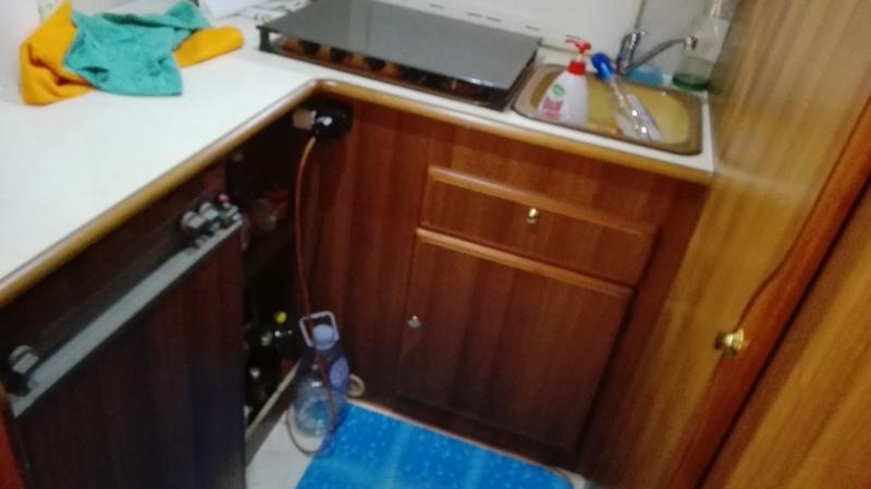

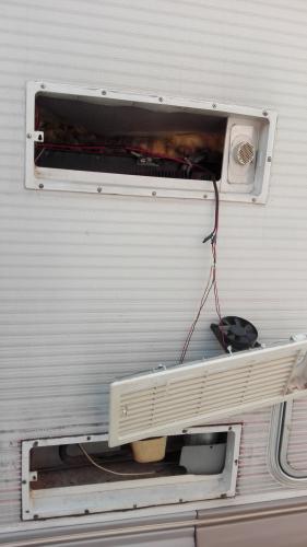

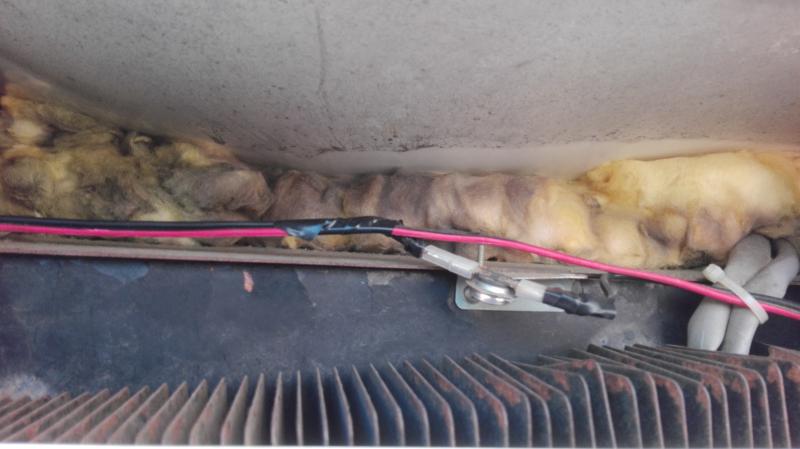

IMG_20170922_163558.jpgIMG_20170922_164842.jpgIMG_20170922_164823.jpgIMG_20170922_163453.jpg

Anche io vorrei fare una verifica sul mio Rimor, ho tolto le griglie esterne ma la morsettiera è tra una griglia e l'altra e quindi non riesco ad operare, dovrò sfilarlo anche io

Io l'anno scorso ho sfilato e cambiato il mio frigo su un altro modello di camper ma creo che valga anche per te. Devi tagliare la schiuma di poliuretano e poi spingere il frigo verso l'interno del camper.

azz quella griglia esterna inferiore è troppo disassata e ora capisco il motivo di sfilare il frigo , come ti è stato suggerito per sfilarlo dopo aver tolto le viti devi tagliare il poliuretano laterale e togliere il camino , ovviamente dovrai scollegare il tubo gas e alimentazione elettrica

ok grazie Mario il problema è .che ho provato a togliere le  4 viti del frigo (non il tubo del gas) ma non si muove    le due viti all'interno della cella a cosa servono? quello che vedi in foto non è poliuretano ma lana di roccia o simile

la lana di roccia la vedo solo nella parte alta e non vedo cosa ci sia tra le due pareti laterali , le due viti che vedi sul posteriore all'interno del vano frigo sono le viti che reggono l'evaporatore ma quelle lasciale stare , controlla bene che nel vano frigo non ci siano altre viti laterali solitamente coperte da cappucci di plastica
