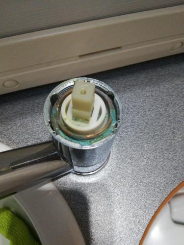

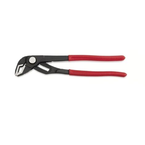

pinza-poligrip-giratubi-pappagallo-175mm-regolabile-7-acciaio-335-sk-P-4148748-17782547_1.jpg

Aspetta che prendo un calibro e misuro dalla foto...
Ma sul serio pretendi che uno ti dica la misura della chiave da una foto?
Prendi un calibro, se non ce l'hai prendi un metro e mosura i lati opposti dell'esagono in ottone, troverai la misura della chiave.
Se però non togli quell'ossido di (rame? Ottone?) non riuscirai a svitare un bel niente, ti consiglio aceto per un paio d'ore minimo, riscicqui, asciughi e metti del WD40 o svitol, poi provi a svitare.

Non mi riferivo al calibro della chiave, ma alla tipologia in quanto la ghiera è tonda ma con due parti un po' schiacciate. Alla fine sono riuscito con due pinze che uso per bigiotteria in quanto lo spazio per poter armeggiare e minimo. Finalmente ho estratto la cartuccia. Grazie a tutti. P. S. Scusate se ho disturbato qualcuno.

Lo ho smontato/rimontato un due mesi fa...un attimo che faccio un replay Ricordo che mi ero imbrogliato... più tar di I saro più preciso adesso mi sembra che s si estrae e basta...

Non so a che punto sei io ho potuto riscontrare il vecchio rubinetto solo ora e confermo che devi solo impugnare la sporgenza (nella foto la leva ,sezione quadrata del miscelatore ) ed tirare e lui esce .

Grazie.  ho smontato al ghieera con due pinzette da bigiotteria, in quanto lo spazio per inserire una chiave è al minimo.
Purtroppo, anche avendo sostitito la cartuccia, continua a perdere acqua.
Devo sostituire il rubinetto e questo è un bel problema.
Accetto qualsiasi consiglio su come smontare il rubinetto.
Premetto che ho molta manualità ma, non so se devo smontare il mobiletto per sfilare l'anta scorrevole o accedere dal vano della cassetta WC
