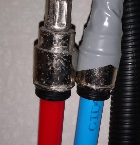

Buongiorno,
dovrei smontare il miscelatore del lavabo, ma non riesco a staccare il giunto del flessibile.
Se gentilmente qualcuno può guidarmi nello smontaggio.
Grazie !

devi tirare verso il basso l'anello nero e contemporaneamente tirare il tubo..Praticamente:l'anello nero fa da fermo al tubo ,lo spingi verso il basso tirando il tubo.Spero di essere stato chiaro
ps
l'anello nero potrebbe essere a vite, in questo caso devi svitare

probabilmente moro si è confuso , l'anello nero non devi tirarlo ma spingerlo verso il raccordo sul flessibie poi con anello premuto sfili il tubo

Grazie per le risposte,
ho provato, ma devo esercitare una discreta forza per spingere l'anello nero ?
Grazie !

Contemporaneamente spingi nella stessa direzione anche il tubo
poi tenendo spinto l'anello ,TIRI per il tubo
Dovrebbe sfilarsi !
Dopo se vuoi essere sicuro inserisci le CLIPS di sicurezza
consigliate dalla casa John Guest
sul mio montate circa 50 pezzi in ogni posizione anche "scomoda"
evitano lo sfilamento accidentale ed in aspirazione la sicura entrata
di aria e la formazione di bolle , wink

La pressione sull'anello non è eccessiva, quindi non dovresti avere molte difficoltà a staccare i tubi.
Se vuoi semplificare le cose, costruisciti un adattatore, tagliando longitudinalmente un pezzo di tubo grigio da impianto elettrico di diametro adatto (devi tagliarlo in modo da lasciare una fessura tale da permetterti l'inserimento del tubo dell'acqua con un minimo di forza) e di una lunghezza di 4-5 cm. Inserisci il tubo collegato al raccordo nell'accessorio fatto e tiri impugnando con una mano l'accessorio e con l'altra la condotta idrica, in maniera da esercitare trazione e contemporaneamente premere sull'anello.
Può semplificare l'estrazione il premere inizialmente tutti e due gli elementi, in modo da far sbloccare il fermo interno.
Accertati però che non ci sua la clip di fermo (eventualmente devi prima rimuoverla), altrimenti non risolvi nulla.

La pressione sull'anello non è eccessiva, quindi non dovresti avere molte difficoltà a staccare i tubi. Se vuoi semplificare le cose, costruisciti un adattatore, tagliando longitudinalmente un pezzo di tubo grigio da impianto
elettrico di diametro adatto (devi tagliarlo in modo da lasciare una fessura tale da permetterti l'inserimento del tubo dell'acqua con un minimo di forza) e di una lunghezza di 4-5 cm. Inserisci il tubo collegato al raccordo nell'accessorio fatto e tiri impugnando con una mano l'accessorio e con l'altra la condotta idrica, in maniera da esercitare trazione e contemporaneamente premere sull'anello. Può semplificare l'estrazione il premere inizialmente tutti e due gli elementi, in modo da far sbloccare il fermo interno. Accertati però che non ci sua la clip di fermo (eventualmente devi prima rimuoverla), altrimenti non risolvi nulla.
Lavoro appena fatto.
Io ho usato una chiave inglese, non ricordo la misura, ma deve essere tale da poter inserire il tubo nella forchetta.
Con la chiave si preme sull'anello e si sfila il tubo.
Fatto in un attimo.
Saluti
Rinaldo
P.S. mi sono ricordato: ho usato una chiave regolabile

Ok, io riesco a premere l'anello anche con le mani, ma deve necessariamente esser premuto per intero e non solo da un lato. Come avrai notato, è più semplice a farsi che a dirsi.

Capita che alcuni tipi di raccordi siano veramente duri, allora serve l'ausilio di un attrezzo, come ti hanno già detto va bene qualsiasi cosa possa schiacciare l'anello di tenuta nero nel verso del metallo e contemporaneamente sfilare il tubo...
Io spesso uso un paio di pinze stando attento a non danneggiare il tubo.

Sono riuscito a staccare i giunti con l'ausilio di una chiave del 12 e per riattaccare i giunti, non avendo nessun fermo in dotazione, ho avvolto un cavo elettrico come spessore ed ho inserito.
