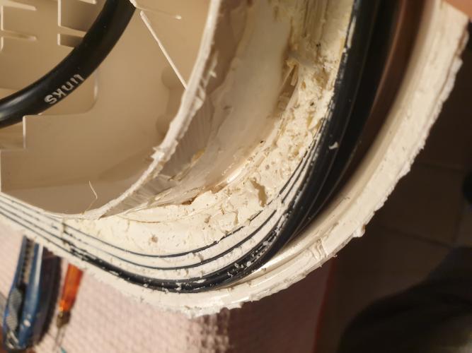

16666280600814429296218044995661.jpgBuonasera dopo l'ultima grande pioggia ho notato una macchia sotto il soffitto su un lato del maxi obló. L'ho smontato e credo che sia stato usato un silicone per fissarlo. Ora chiedo: vedo che ci sta una guarnizione nera, cosa devo fare?

Buonasera dopo l'ultima grande pioggia ho notato una macchia sotto il soffitto su un lato del maxi obló. L'ho smontato e credo che sia stato usato un silicone per fissarlo. Ora chiedo: vedo che ci sta una guarnizione nera, cosa devo fare? tomtom
Io, toglierei tutto il silicone che non avrebbero duvuto usare, rimettere in sede la guarnizione e metterei una bella striscia di terostat (sigillante butilico) e poi sul bordo esterno sigillerei con sigillante polimero anti uv

Ciao impiegatodelvolante, conosci un sistema che min aiuti a togliere tutto il silicone? E poi dopo aver sostituito la guarnizione, che intanto dovrei trovare ma in internet non riesco, il terostat va messo con striscia sopra la guarnizione oppure dovrei usare quello in tubo e riemnpire lil canale dietro la guarnizione?
il silicone viene rimosso meccanicamente , potresti utilizzare un rimuovisilicone spray , ma non so come reagirebbe la plastica dell' oblò
visto la conformazione della struttura, forse è meglio del terostat in tubo, riusciresti a riempire meglio le scalenature, e a questo punto la guarnizione non servirebbe

finalmente ho ripulito tutta la cornice e credo di mettere una striscia di terostat da 15 mm al posto della guarnizione e poi sopra, un'altra da 30 mm che copre tutta la larghezza
