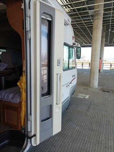

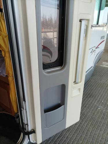

Buongiorno, chi mi sa dire il modo corretto per smontare questo pannello interno?IMG_20220303_115654.jpgIMG_20220303_115706.jpg

La foto non è dettagliata e la porta non la conosco nello specifico.
Normalmente i casi sono 2: o ha dei perni che si infilano a pressione e li vedi all'esterno. oppure è ad incastro e dovresti tentare di sollevarla da un lato per capire se "cede" in qualche modo. Naturalmente prima cerca se trovi dei tappino da qualche parte che possano nascondere delle viti. attento perchè si fa in fretta a fare danni.

Prima di tutto dovrai togliere maniglione e levette per apetura, ma dalla foto non si vedono i particolari.

Guarda bene lungo le fasce di chiusura compresi i lati sotto e sopra se ci sono delle viti come ad esempio la porta Laika.

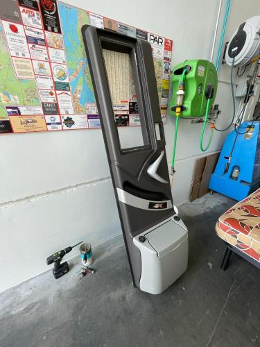

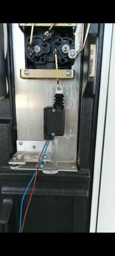

Risolto.
a parte lo smontaggio di maniglie varie,la porta ha 4 viti,due superiori e due inferiori che non si vedono, e nell'angolo inferiore sinistro c'è un'asola,da cui partire per sfilare il pannello,che è incastrato a pressione in una sede ricavata nella cornice,si inizia da sotto e si segue il perimetro sino a sfilare il pannello, con non poco sangue freddo.
Tutto questo per andare a sostituire l'attuatore della chiusura centralizzata,che ha deciso di non fare più ciò per cui è stato creato,,ovviamente il ricambio non è più reperibile quindi ho dovuto  adattarne uno dal costo irrisorio e che funziona benissimo, ma che in officina avrebbe richiesto qualche centinaio di euro per la manodopera.

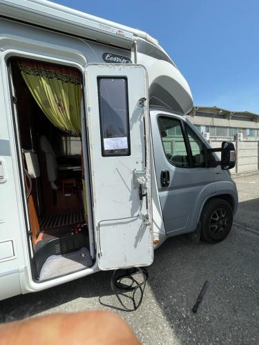

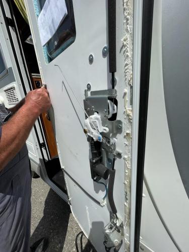

Salve qualcuno che mi può aiutare a capire come smontare questo pannello in particolare questa maniglia
