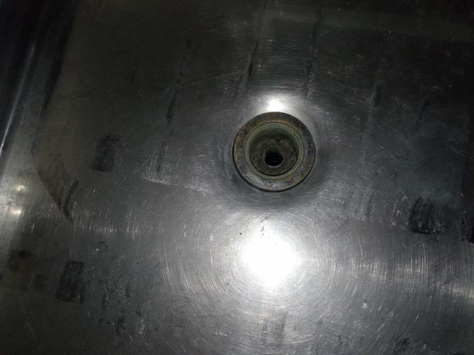

IMG_20210323_183513.jpgla piletta incriminata è quella in foto, è sufficiente staccare il piatto e viene tutto via?

Difficile risponere , sé nella pileta non c`é un vite con un luce controlla sé vedi una sede filettata della stessa o la vite rotta . Sé non é il caso  a lato del piatto levando una tavola ecc forse puoi entrare e svitare il tubo di scarico , secondo mé non sarà possibile a far girare la pileta per svitarla a causa del tubo , si deve levare il tubo di scarico .  Altra possibilita é che nel foro della pilteta ci sia un esagono o una crocie per svitatre il pezzo , sé trovi una crocie devi prendere un tubo che entri nella pileta e con pazienza munito di segetto e lima costruisci una chiave precisa !! per far girare la pileta . Ultimissima possibilità é proprio alzare il piatto doccia e staccare la pileta , in questo caso ci dede essere un tubo di scarico di una certa lunghezza .
Ma le pareti del vano? Non è che vanno smontate perché sono posate sopra?

Di solito questi piatti venivano "posati" sopra a quello originale e siliconati ai bordi. Dalla foto dello scarico dovrebbe essere una piletta con ghiera sottostante. Se la ghiera non è raggiungibile da sotto dall'esterno, allora devi pregare che rimuovendo il silicone il piatto si sollevi abbastanza per poter svitare la ghiera e staccare il piatto senza fare danni al resto dello scarico. Se chi lo ha posato si è inventato qualcosa di diverso senza porsi il problema di un'eventuale rimozione futura, beh, allora potrebbero essere guai, ma niente di drammatico. Male che vada una volta rimosso tutto l'impianto (piatto e scarico) troverai il sistema migliore per fissare una nuova piletta e rimettere tutto a posto. Il bello di questi piatti è che sono indistruttibili e una volta fissata bene la piletta e sigillato adeguatamente il bordo non avrai più problemi di perdite e timori di incrinature come con i normali piatti in pvc.

Grazie mille per le risposte! Farò i controlli che mi avete suggerito. Intanto, vi anticipo che si il piatto è siliconato sui bordi..il mio vero dubbio è se una volta rimosso il silicone riesco a rimuovere il piatto senza prima dover smontare altro (piletta)

il foro passante nel pavimento, in corrispondenza della piletta, è di sicuro più grande della dimensione della piletta... di sicuro intorno a 80/100 mm... almeno nei miei precedenti camper, con il piatto appoggiato sul pavimento, era così, e senza sifone...
una volta sganciato il tubo che và al serbatoio delle grigie, se alzi il piatto doccia la piletta ti viene dietro... conviene andare sotto al camper per rendersi conto... se il piatto doccia è rialzato rispetto al pavimento, allora non sò...
comunque un ispezione sotto al camper la farei...

 C`é un altra possibilita che nessono ha desrcitto ,.Il costruttore del piatto doccia in Aluminio ha scelto la via piu semplice per montare lo scarico , ha montato una pileta prima di mettere in sede il piatto doccia e la pileta entra semplicemente nella vechia pileta e ha messo un poco di silicone in giro . Potrebbe essere un motivo che non si puo smontare le pileta prima di levare il piatto doccia , e il motivo che perde aqcua é che il silicone non é piu al 100% o anche che la pileta del piatto doccia di alumunio abbia sfondato la pileta originale e una parte di l`aqcua di scarico vada nel piatto doccia vechio e in seguito sul fonodel camper .

guardando bene la foto, sembra una piletta in metallo, forse ottone cromato... potrebbe esser sifonata, e la rosetta fatta come una campana, fà da sifone una volta appoggiata... si toglie per eventuale pulizia...
detto questo, per lo smontaggio occorre svitare il corpo sottostante, dalla flangia filettata... e probabilmente occorre essere in 2... uno sotto al camper svita il corpo, e l'altro tiene ferma la flangia di battuta, dall'interno del camper...

Se uno deve stare sotto il camper per smontare la pileta vorrebbe dire che il pavimanto del camer é bucato ? Certo una é possibilità , allora il pavimento marcisce perché entra aqcua da sotto é non da sopra ...
