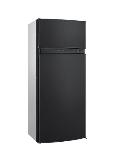

Salve,
Qualcuno sa come smontare entrambe le porte di questo frigo? C'è una grossa vite in alto a sinistra, basta svitare quella?

Inserito il 21/07/2022 alle: 09:18:08
Basta svitare completamente la vite e toglierla dalla sua sede. A quel punto la parte superiore potrà basculante verso l’esterno permettendo di sollevare l porta verso  verso l’alto per sfilarla dal perno fisso.

Inserito il 21/07/2022 alle: 09:39:30
Ho scoperto che bisogna anche smontare il pannello comandi, staccando la copertura trasparente con un taglierino per accedere a due viti esagonali. A quel punto si può svitare anche la porta grande.
PS La vite in cima è durissima e ha una scanalatura molto larga, conviene usare un cacciavite limato per non rovinarla ed esercitare una forte pressione

Inserito il 21/07/2022 alle: 12:04:15
In risposta al messaggio di Itinerante15 del 21/07/2022 alle 09:39:30
Ho scoperto che bisogna anche smontare il pannello comandi, staccando la copertura trasparente con un taglierino per accedere a due viti esagonali. A quel punto si può svitare anche la porta grande. PS La vite in cima è durissima e ha una scanalatura molto larga, conviene usare un cacciavite limato per non rovinarla ed esercitare una forte pressione
Oppure spruzzare un po’ di svitol o altro antigrippante. Ora il mio forse non è questo modello, ma per togliere la porta grande non ho dovuto smontare il frontalino, ma se ricordo bene , sfilare verso l’alto il perno che funge da cardine basso per la porta alta e da cardine alto per la porta bassa. Evidentemente un’evoluzione.

Inserito il 21/07/2022 alle: 12:12:41
Me l'ha smontato il tecnico dell'officina camper, il tuo è sicuramente un altro modello
