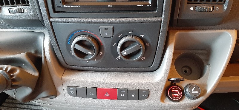

Ciao a tutti,
Vorrei eliminare l'accendisigari dalla plancia del mio ducato x250.
ho già smontato la plancia ma non riesco a sfidarlo perché sotto si allarga.
Suggerimenti?

C'è una vite sotto al posacenere/portaoggetti rotondo sopra alle prese, sviti quella ed il resto è ad incastro, occhio alle temperature, lavorare la plastica con il freddo non è mai consigliabile, meglio con temperature sopra i 20°

C'è una vite sotto al posacenere/portaoggetti rotondo sopra alle prese, sviti quella ed il resto è ad incastro, occhio alle temperature, lavorare la plastica con il freddo non è mai consigliabile, meglio con temperature sopra i 20° Ciao
Grazie mille per la dritta.. ho già smontato la plastica ma non riesco a sfilare l'accendisigari...sotto è largo e non riesco a toglierlo dal buco
Scusami, avevo letto frettolosamente e non avevo capito chiedessi come togliere solo l'accendisigari...
Io non ricordo molto bene come ho fatto, ricordo che ho penato un pò, mi sembra che tu debba spingere la parte metallica all'infuori dopo aver tolto il connettore ed i fermi del connettore, dovrebbe rimanere solo la parte in plastica nera, questa ha 2 linguette... Fai una leggera foza con un cacciavite piccolo e sfili verso l'alto.

Prova a guardare questo:

Si, pressapoco funziona così...

Video.perfetto....quello che mi serviva per capire!!
Sei stato un grande...grazie
