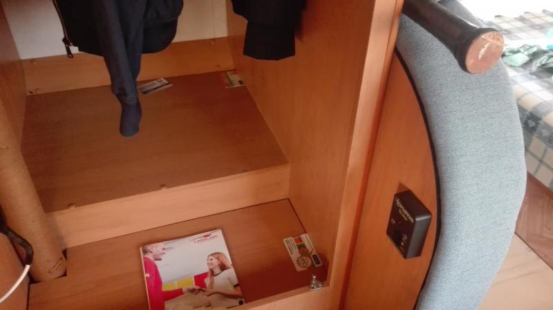

Buongiorno, posseggo un mc louis glen 362, come faccio a smontare la schienale di legno della dinette dove si trovano anche i poggiatesta?

Buongiorno, posseggo un mc louis glen 362, come faccio a smontare la schienale di legno della dinette dove si trovano anche i poggiatesta? ildrago
Ciao, io l'ho tolto perché l'imbottitura si era assottigliata e il rivestimento scolorito, ma non è stato possibile rimuoverlo senza danneggiarlo. Non ci sono viti a vista? Se no, ti posso indicare come fare (sempre che è come il mio  McLouis 460 anno 2002).
Se vuoi, metti una foto e vediamo come fare.

Ciao, io l'ho tolto perché l'imbottitura si era assottigliata e il rivestimento scolorito, ma non è stato possibile rimuoverlo senza danneggiarlo. Non ci sono viti a vista? Se no, ti posso indicare come fare (sempre che è come il mio  McLouis 460 anno 2002). Se vuoi, metti una foto e vediamo come fare.
ti ringrazio per l'interessamento, l'unica vite presente è dentro l'armadio, l'ho tolta ma non è cambiato nulla.
E' un pezzo di legno rivestito di stoffa senza imbottitura e ci sono infilati i poggiatesta da sopra e poi ci passano le cinture

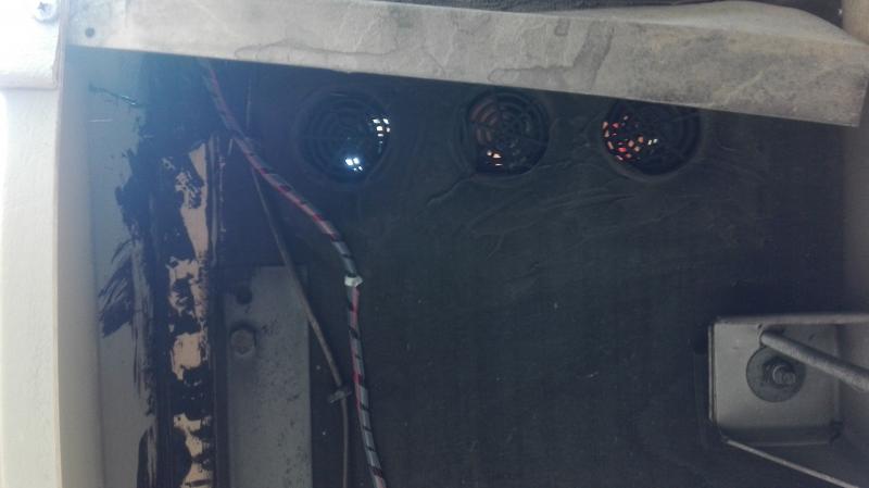

ci devo pulire dietro, perchè tra lo schienale e il portabombole c'era una fessura(adesso l'ho siliconata) e dai fori del portabombole mi rientrava il gas di scarico che mi ha annerito la parte

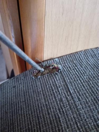

Allora lungo la parte dello schienale che poggia alla parete, prova a premere per tutta la lunghezza e fai caso se senti al tatto le viti nascoste sotto il tessuto.
In pratica, hanno tappezzato lo schienale dopo averlo fissato contro la parete, in questo caso non ti conviene rimuoverlo, lo danneggiatesi irrimediabilmente.
Io l'ho sfoderato da montato e non vi era altra soluzione.

In risposta al messaggio di Ivan1971 del 12/06/2019 alle 10:49:17
Allora lungo la parte dello schienale che poggia alla parete, prova a premere per tutta la lunghezza e fai caso se senti al tatto le viti nascoste sotto il tessuto. In pratica, hanno tappezzato lo schienale dopo averlo
fissato contro la parete, in questo caso non ti conviene rimuoverlo, lo danneggiatesi irrimediabilmente. Io l'ho sfoderato da montato e non vi era altra soluzione.​​​​​

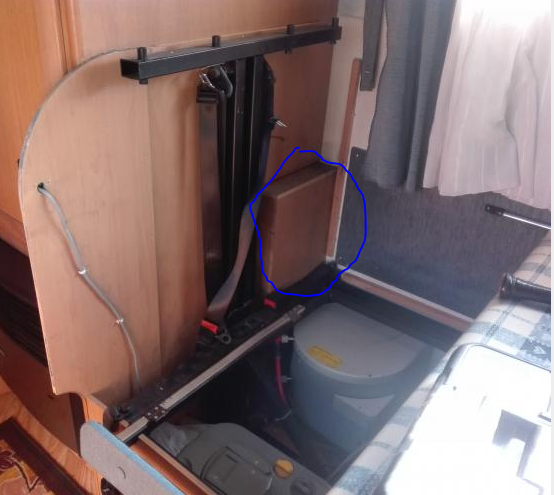

Ti ringrazio molto; ma il portabombole è quello cerchiato di blu?
Si, è quello cerchiato in blu.
dalla foto risulta sporgere verso lo schienale della dinette però da dentro il portabombole non si vede il dente che forma.
Saresti così gentile da farmi una foto del portabombole da dentro e la foto dei fori del portabombole che comunicano con l'esterno?

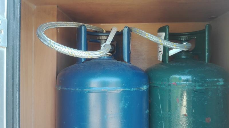

dalla foto risulta sporgere verso lo schienale della dinette però da dentro il portabombole non si vede il dente che forma. Saresti così gentile da farmi una foto del portabombole da dentro e la foto dei fori del portabombole che comunicano con l'esterno?
Va bene, tra stasera o domai?...ho il camper al rimessaggio, ma ci vado tutti giorni che sto finendo dei lavoretti.

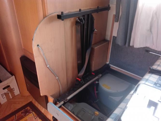

Comunque, dal vano portabombole non vedi nulla, lo vedi dall'interno dell'armadio perché occupa parte di questo, ma è uno spazio condiviso con la stufa.
I fori di sicurezza si trovano alla base del vano portabombole, sono 3 e sfogano sotto il pianale.

Va bene, tra stasera o domai?...ho il camper al rimessaggio, ma ci vado tutti giorni che sto finendo dei lavoretti. Comunque, dal vano portabombole non vedi nulla, lo vedi dall'interno dell'armadio perché occupa parte di questo, ma è uno spazio condiviso con la stufa. I fori di sicurezza si trovano alla base del vano portabombole, sono 3 e sfogano sotto il pianale.

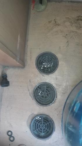

esatto sono 3 però nel mio due sfogano sotto il pianale mentre quello centrale(vedi foto) va in una sorta di sottofondo che non capisco cosa sia e con cosa possa comunicare.
ok ti ringrazio se domani mandi altre foto

esatto sono 3 però nel mio due sfogano sotto il pianale mentre quello centrale(vedi foto) va in una sorta di sottofondo che non capisco cosa sia e con cosa possa comunicare. ok ti ringrazio se domani mandi altre foto
non so che dirti, strano, mi ha messo curiosità, appena verifico ti faccio sapere....ciao

....allora, queste sono le foto dei 3 fori che sfogano sotto il pianale, non so proprio darti una spiegazione....IMG_20190612_173416.jpgIMG_20190612_173623.jpgIMG_20190612_195822.jpgIMG_20190612_173735.jpg
Ok ti ringrazio, ma dai fori del portabombole non ti entra la fuliggine dei gas di scarico?
...ma figurati, prego,....penso che un po' entra, ci devo pulire spesso perché trovo sempre polvere nera nonostante la marmitta è stata prolungata.
Se il problema sono i gas di scarico potresti provare con un terminale con luce a terra in modo da far sfogare i fumi verso il suolo, ne entrerebbero di meno

...ma figurati, prego,....penso che un po' entra, ci devo pulire spesso perché trovo sempre polvere nera nonostante la marmitta è stata prolungata. Se il problema sono i gas di scarico potresti provare con un terminale con luce a terra in modo da far sfogare i fumi verso il suolo, ne entrerebbero di meno
dove la trovi di preciso la polvere nera e che tipo di prolunga hai fatto?
Io ho messo un pezzo con la luce verso terra ma penso che il problema non si risolva facilmente

dove la trovi di preciso la polvere nera e che tipo di prolunga hai fatto? Io ho messo un pezzo con la luce verso terra ma penso che il problema non si risolva facilmente
la polvere la trovo solo nel vano bombole e si vede dalla 1^ foto che ho messo, la prolunga l'ha fatta McLouis e sporge appena fuori il profilo della fiancatina, ma non è che il tuo camper soffre di fumosità (nera) eccessiva?

la polvere la trovo solo nel vano bombole e si vede dalla 1^ foto che ho messo, la prolunga l'ha fatta McLouis e sporge appena fuori il profilo della fiancatina, ma non è che il tuo camper soffre di fumosità (nera) eccessiva? ...che motore ha?
ducato 2.0 jtd 84cv
a me la polvere andava anche nell'armadio perchè non era sigillato bene il portabombole; ora ho messo del silicone lungo i bordi ma non ho ancora avuto modo di provarlo
