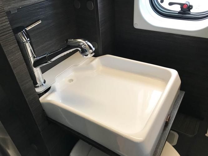

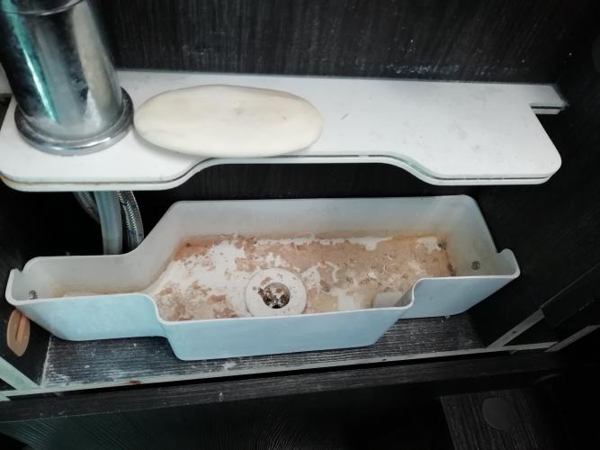

Buona sera, sul mio van é presente questo modello di lavabo. Lo trovo molto comodo perchè é più largo di tanti altri e perchè una volta chiuso lascia più volume a disposizione. L'acqua utilizzata arriva al serbatoio delle grigie attraverso una vaschetta che sta dietro il lavabo. Dopo un periodo di utilizzo di circa due anni e mezzo, la vaschetta inferiore é sporca di unto formato da uno strato di schiuma di sapone rappresa. La vaschetta inferiore non é raggiungibile in alcun modo con spugnette o straccetti per eliminare l'unto. Sarebbe molto comodo se il lavabo potesse essere tolto per fare la pulizia necessaria sulla vaschetta inferiore, ma non so se ciò é possibile farlo senza interventi troppo invasivi. Qualcuno conosce questo modello di lavello e sa come fare per toglierlo? Grazie anticipatamente.

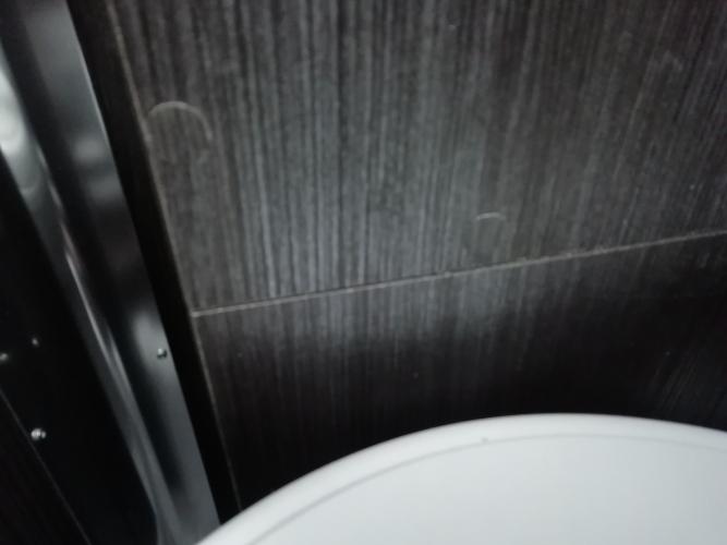

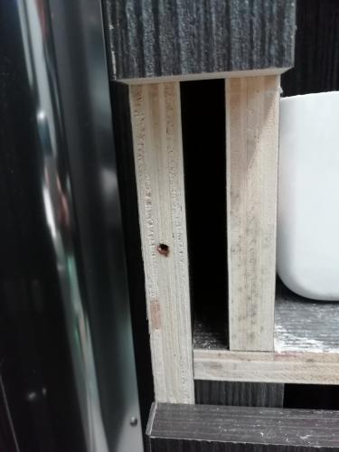

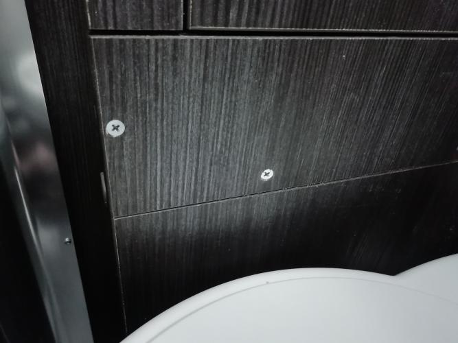

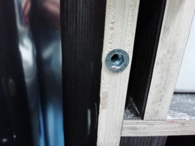

Non sapendo come inserire la risoluzione del problema, allora rispondo a me stesso.
Non sono particolarmente abile per le attività manuali.
L'attrezzatura a mia disposizione, il mio elettricista la definisce come la cassetta attrezzi dei puffi.
Sono partito da questa situazione
Ho tolto tutto tremante i coprivite e le viti e mi si é presentata questa situazione
Avrei voluto fare un taglio ad un fermo metallico per poter sfilare in futuro il lavello senza dover nuovamente togliere le viti, ma ciò è risultato di difficile attuazione in quanto la piletta di scarico si era forse autosaldata.
Non mi è rimasto altro da fare che cambiare il lavoro da fare e cioè procedere con inserti autofilettati in modo da utilizzare bulloni per metallo in sostituzione delle viti a legno.
IMG%20E.jpge questo è il risultato finale.
Adesso non c'è più il rischio di rovinare la autofilettatura delle viti a legno che sono state sostituite con bulloncini prefilettati e quindi potrò anzi potrà mia moglie alla pulizia della vaschetta sottostante il lavello tutte le volte che vuole.
Certo che era proprio uno ******! Traduco. La vaschetta aveva un aspetto rivoltante.

Era la trasformazione che avevo in mente ma che mi é stata resa inattuabile dalla piletta che forse si era autoincollata. Avrei voluto creare un passaggio per la piletta con un taglio a quel fermo metallico o avrei dovuto toglierlo definitivamente ma non è stato possibile.

guardando la foto della vaschetta mi chiedo il perchè non sia di forma concava in modo che l'acqua scorra verso lo scarico invece è piatta ( o meglio io la vedo piatta ) ,troppo difficile una costruzione semplice semplice ,a volte mi chiedo CHI progetta se è all'altezza del compito affidatogli o ... se si rompe ne comprano un'altro .

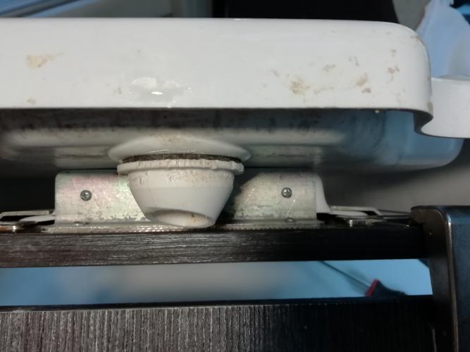

Io ho un Challenger 114S, stesso problema: ho dovuto smontare la parete sotto il lavabo (che tiene anche lo sportello del lavabo) e modificare un po di cose per potere in futuro sfilare facilmente il lavabo in termoformato e accedere alla vaschetta fissa di sotto per pulirla.WhatsApp%20Image%202026-10-27%20at%2012_30_17%20(3).jpegWhatsApp%20Image%202026-10-27%20at%2012_30_37%20(1).jpegWhatsApp%20Image%202026-10-27%20at%2012_30_17%20(4).jpeg
