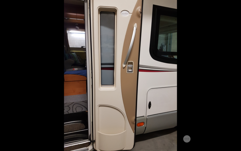

Devo smontare l interno porta chi può aiutarmi? Non vorrei fare danniScreenshot_2018-04-05-20-02-01(1).png

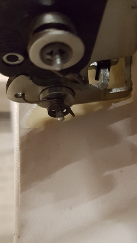

Ho un problema a un aggancio ,esce dalla sedeScreenshot_2018-04-05-20-02-36.png

Ciao dago, due anni fa ho avuto un problema alla chiusura della porta sul mio vecchio hymer.
il pannello grande e schiumato creando un monoblocco con il pannello esterno.
Il concessionario mi ha detto che in caso di rottura della finestra loro sostituiscono l'intera porta.
Per raggiungere il meccanismo di chiusura si smonta il pannello decorativo, nel tuo caso quello marrone.
Ci dovrebbero essere dei tappi in plastica copri vite e sotto viti torx.
togliendo i tappi li avevo leggermente rovinati perché erano a filo e non c'era altro modo di toglierli che usando un piccolo cacciavite appuntito.
piccolo segno accettabile anche perché mi è successo in Irlanda e non avevo con me molti attrezzi.
​​​​​​ ciao Paolo

Probabilmente ci sono delle viti sotto i tappi bianchi del maniglione e poi vedo che il pannello va sotto la guarnizione.
dalle foto non riesco a vedere se ci sono tappi in plastica.
La cosa mi preoccupa perché la porta è simile alla premium two che ho sul nuovo Carthago che devo ritirare a giorni.
Ciao Paolo

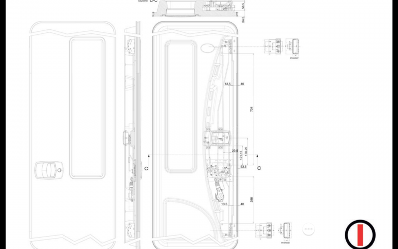

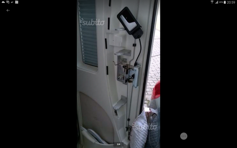

Ciao grazie della risposta !Domani vado a vedere intanto ho trovato questa foto interessante

Smontato la porta e c è la molla del meccanismo chiusura rottaScreenshot_20180407-173709.png
