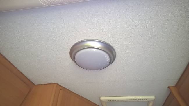

Ciao a tutti, premetto che ho già usato la funziona cerca ma senza trovare la giusta soluzione.
Qualcuno del forum sa come si smonta il vetro di questa plafoniera....meglio chiedere prima di far danni visto anche che il camper è di mia cognata....
Ecco la plafoniera in questione.
Il vetro lateralmente ha un foro di un paio di mm.
Grazie a tutti in anticipo per i suggerimenti.

Assomiglia molto alle mie:
Il Vetro e'  messo a pressione, con un piccolo cacciavite a lama agendo in vari punti si toglie, si riesce meglio infilando la punta in quei fori  che hai visto e che dovrebbero essere piu di uno.
Renzo.

Perfetto, la plafoniera è proprio quella, mille grazie.
