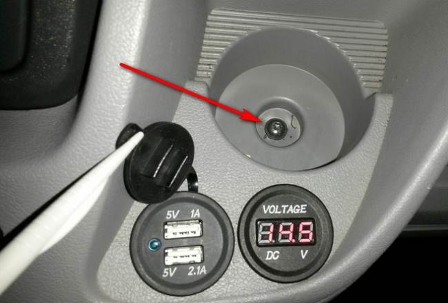

Dovrei smontare una delle due prese accendisigari della cabina del Ducato del 2011.
Come devo procedere?
Alex

Inserito il 12/11/2015 alle: 18:12:15
C'è una vite sotto la gomma del porta bottiglia

Autorolle7
Autorolle7
30/10/2014 500
Inserito il 12/11/2015 alle: 20:34:42
Salve
Grazie1000
Se ho capito bene levo la vite sotto ilportacenere e poi..... Cosa faccio tiro?
Anche a me inteessa capire come hai messo l'interrutore; se si fora poi funziona tutto?
Saluti
Alex
