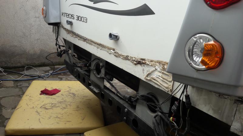

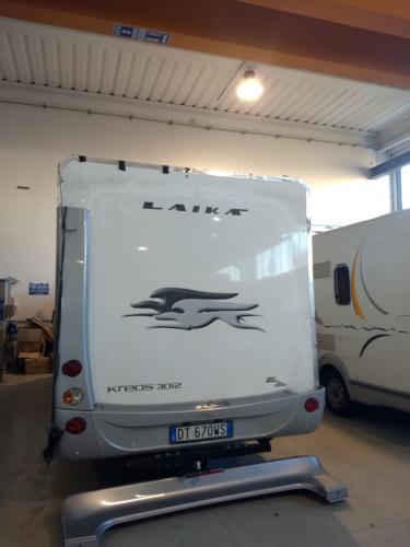

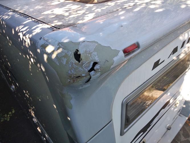

Buongiorno a tutti, vorrei smontare lo "spoiler"posteriore del mio camper per riparare con la vtr un buco dovuto a un urto.
Nelle foto sotto si vede il danno, il mio camper e uno simile che ho trovato in rete con spoiler smontato.
Presumo ci sia del mastice (terostat?) oltre alle vitine superiori che tiene tutto incollato...per lo smontaggio come procedo? Taglierino fino a dove arrivo e poi scaldando si ammorbidisce il mastice o no ? (Non credo altrimenti col sole...)
Qualcuno ha già provato a fare una cosa del genere?
Grazie.

Qualche anno fa ad un camper di un amico a cui non ho potuto dire di no, ho fatto una riparazione simile.
per smontare il cantonale posteriore laterale dopo aver tolto alcune viti, ricordo che il distacco é stato molto problematico... inizialmente dopo vari tentativi con molte rotture di lame di un cutter taglierino e spatole ho comprato un coltello con una lama molto lunga e sottile del tipo che si adopera in macelleria che mi ha molto facilitato il taglio del mastice... e per non rovinare la vernice della cellula ho messo una spatola da carrozziere tra il coltello e la parete per far scilvolare la lama senza un minimo attrito con la stessa.
ps. Volevo adoperare lo stacca vetri pneumatico o l'attrezzo tipo il vibrazer che ho a disposizione nella mia attrezzatura, ma siccome non era il mio camper non ho voluto rischiare...

Ringrazio tutti per gli interventi, direi molto utili e con spunti costruttivi.
Preferirei smontarlo, sia perché poi è più facile da verniciare, sia perché dove è il danno la superficie è curvilinea e inserire un legno come base mi sembra problematico.
Inoltre lo spessore della plastica (?) è veramente minimo, impossibile da scavare come nell'esempio della carena della barca, quindi credo che verrebbe un pataccone a sbalzo per farlo un minimo resistente, o almeno io non credo di averne le competenze.
Taglierini e spatole ne ho, provo ad affilarne una. In caso ho anche un coltello da prosciutto molto lungo, flessibile e affilato. Ho anche del filo di acciaio usato per staccare LCD dello smartphone, ma penso sia troppo sottile, però...
Sulla parti dritte secondo me si fa, mi preoccupano le giunture sui laterali, speriamo siano stati avari di colla.
