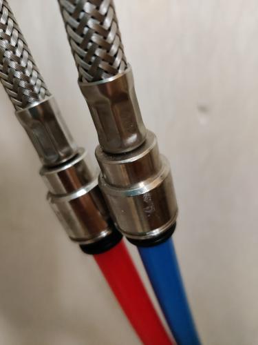

Devo staccare i tubi blu e rosso in foto. Sono i raccordi di tipo John Guest?
Ho provato a tirare i pezzi neri verso il metallo, ma non si muovono. Avete qualche suggerimento?

Premi la ‘Rondella’ nera e tirare il tubo blu o rosso
Quella parte con i tubi metallici vedo che ci va una chiave ma non ho idea se deve essere svitato, il rubinetto è originale?
Una foto di sotto aiuterebbe perché mi sembra di vedere una filettatura

Puoi prendere  lo specifico attrezzo
https://www.johnguest.com/nl/it...
O aiutarti con un qualcosa di simile
Per rimuovere i tubi, è necessario che non ci sia pressione
E che mentre spingi il collare, contemporaneamente tiri il tubo
Attenzione, il collare deve essere spinto completamente, assicurati di farlo
Prova a spingere il tubo rilssn e poi tenere fermo il collare e successivamente sfilare il tubo
Modificato da impiegatodelvolante il 18/05/2024 alle 13:12:24

Ciao, quelli montati con plastica ferro come nel tuo se sono vecchi, sono difficili da togliere devi premere il nero verso il ferro come facevi, poi ruota i rubi in plastica e tiri.
Potrebbe succedere che una volta tolti se li monti perdano.

Se continuano a non sfilarsi prova a fare così:
mentre con due dita schiacci la ghiera di blocco, spingi in dentro anche il tubo e poi lo sfili
io ho fatto tutto l'impianto con i tubi jg e spesso ho fatto questa manovra per sfilarli
