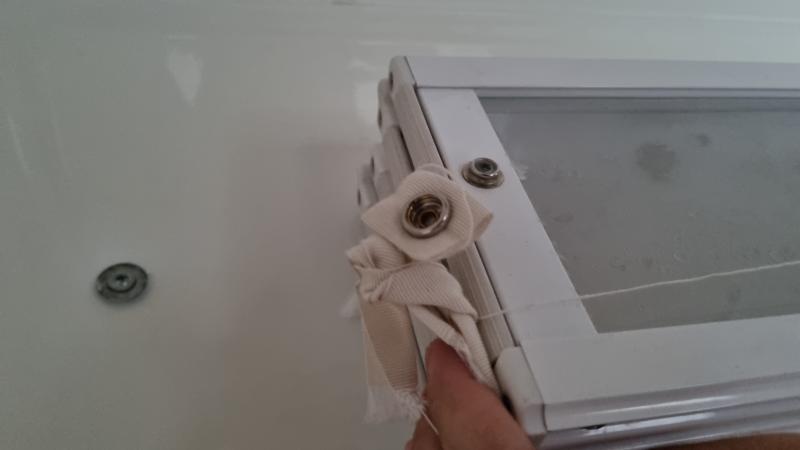

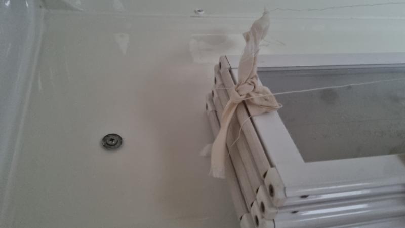

Ecco la foto, scusatemi ma sono con il cellulare e non riesco a girarla.
Non ci sono binari purtroppo :(

Si, sono 3 antine che aprono e chiudono "a fisarmonica". Tra loro sono tenute ferme da un debole velcro
Il problema non è tanto legato al maschio femmina del bottone. Di fatto quello funziona ma la fetuccia non regge (si strappa ogni 3x2) e comunque anche se chiuso comunque sbatte verso la parete alla quale è ancorata la paratia.
Al di la delle azioni fai da te (stavo pensando di disegnarmi un blocco e stamparlo in 3D) volevo capire chi ha questo genere di paratia che genere di chiusura ha... quella che vedete parrebbe proprio un installazione modello "fai da te".
