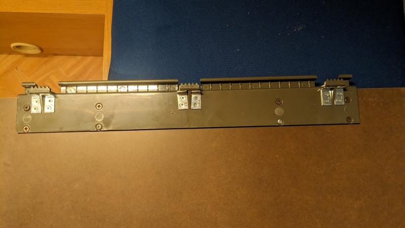

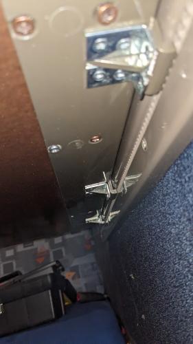

Ciao a tutti, per chi come me ha lottato con il supporto della dinette primi anni 2000 che si rompe sempre, volevo segnalare di aver definitivamente risolto il problema avvitando delle semplici staffe a "L" accanto ai supporti. Allego foto.
