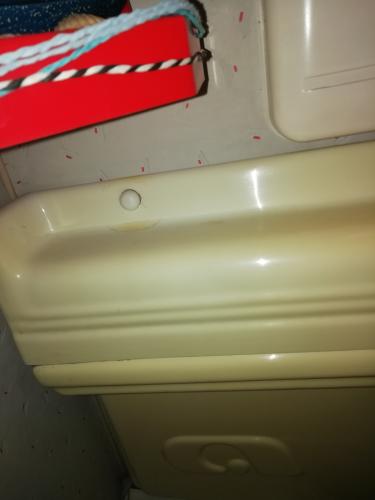

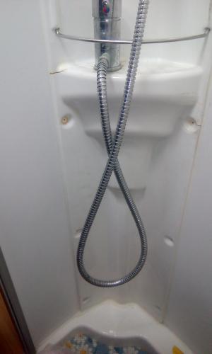

Nonostante il mio mezzo abbia 11 anni la casa ancora dispone del termoformato della colonna doccia che ho ordinato.
Il vecchio presente delle rotture e nella sede delle viti di fissaggio sono visibili delle spaccature che con il tempo hanno assunto la colorazione rossiccia.
Ho paura che montando la nuova colonna le viti creino di nuovo le spaccature e non saprei che soluzioni adottare per prevenirlo.
Qualcuno ha avuto qualche esperienza in merito?

Ciao Mi viene solo in mente di stringere le viti il meno possibile o mettere un qualche spessore(sughero?) tra parete e termoformato in corrispondenza delle viti...
I miei termoformati hanno 28 anni e gli unici "danni" sono proprio su un paio di viti.. Ma secondo me nel mio caso qualcuno le ha strette tropposadIMG_20190327_105342.jpgIMG_20190327_105450.jpgprobabilmente la causa é il vuoto dietro il termoformato, che lo fa flettere in corrispondenza della vite.. Se riempi queato vuoto con qualche materiale (gomma, sughero), probabilmente riduci la flessione dovuta alla vite e eviti che si formino nuovamente... Non saprei...

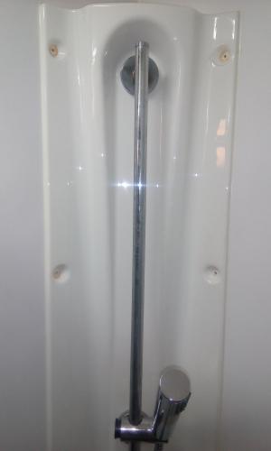

Io userei delle rondelle in silicone o, in mancanza, in gomma

incolla con un buon prodotto,metti qualche vite finchè fà presa,poi togli le viti e riempi i fori con lo stesso prodotto e sigilli attorno.

Usa le rondelle di gomma (trasparenti) non rigida, quelle consentono di ammortizzare un eventuale serraggio delle viti fatto in maniera forte.
Riempi come ti è stato detto la sede della vite con del frenafiletto e sei a posto.

In effetti forse la soluzione potrebbe essere nel rendere  il ruolo delle viti meno influente possibile.
Fissare in qualche modo la colonna con silicone e poi toglierle farebbe in modo che non sbatterebbero con la plastica, o si potrebbe anche allargare i fori e mettere dei piastrini di gomma interni ed esterni.

l'ho scritto sopra,usa un sigillante adatto,nei fori quando hai iniettato fungerà come una vite,ma  molto + elastico.

Fissa la colonna solo con il silicone, in 24 ore ore reticola benissimo.

Grazie a tutti per le risposte.
Penso che metterò una punta di Kent o Sika dietro a tutti i 12 (!) punti dove sono previste le viti (nel resto della colonna non ci sono parti che vanno a toccare con le pareti dietro) e poi, appena reticolato, sigillerò tutto intorno avendo cura di chiudere bene i fori delle viti.
Sono indeciso se mettere, naturalmente dietro, nei due punti in cui si sono creati gli spacchi un pezzetto di fibra di vetro con resina epossidica per irrobustire un po'.
