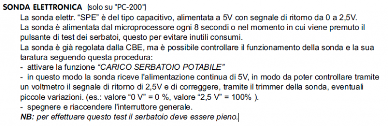

La centralina in oggetto fornisce il livello del serbatoio a.potabile in percentuale. Da quando ce l'ho segna 78% quando è vuoto e 100% quando è pieno. Ho sopportato per anni ma sono stufo e vorrei provare a sistemarla, prima di smontare il serbatoio che è incapsulato in una cassa riscaldata sotto pianale vorrei capire come effettuare le misure citate nelle istruzioni (le allego) e nel caso la dovessi riparare o sostituire come tararla.
Sono dunque andato a cercare il collegamento alla sonda, ci sono 3 fili, come identificare quelli da misurare?
Poi: non ho trovato alcun trimmer, nemmeno dentro la scatola fusibili, dove potrebbe essere, dentro la centralina?

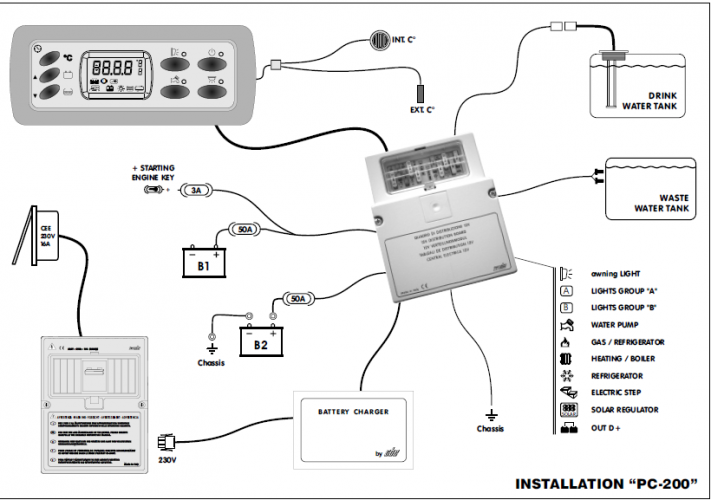

Già che ci sono:blush quando installai i pannelli solari ho connesso il regolatore di carica all ingresso batterie, guardando lo schema seguente scopro che ci sarebbe un ingresso predisposto (forse). Avrei qualche vantaggio ?image(5199).png

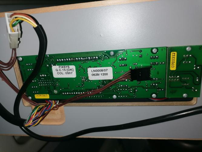

Aggiungo anche il retro della centralina ma non ho visto trimmerIMG_20230907_135230.jpg
