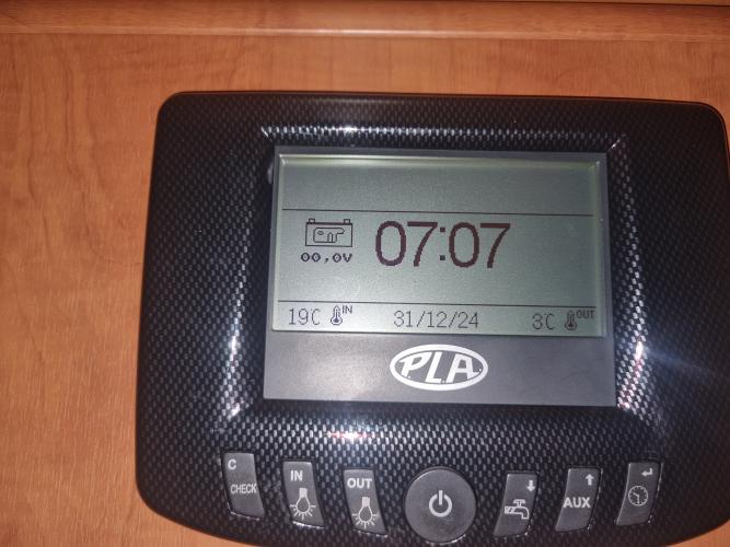

Salve a tutti! Sono nuova del forum e del mondo camper. Ho un pla m736 del 2013 da un anno. Salendo sul camper stasera mi sono accorta che la centralina indica tutto a zero, sia le batterie che i serbatoi mentre l'app victron dice che è tutto funzionante. Il problema è che non si accendono le luci in cellula e la pompa dell'acqua  mentre tutto il resto funziona compreso webasto, luce esterna, luci in bagno e in garage, turbovent, viesa, prese usb, tv, frigo... ho guardato i fusibili della cassetta vicino alla batteria servizi e sono tutti ok...
Sono a sciare e se non riesco a far andare almeno l'acqua è un problema... aiutatemi! Grazie mille

dice che è tutto funzionante. Il problema è che non si accendono le luci in cellula e la pompa dell'acqua  mentre tutto il resto funziona compreso webasto, luce esterna, luci in bagno e in garage, turbovent, viesa, prese usb, tv, frigo... ho guardato i fusibili della cassetta vicino alla batteria servizi e sono tutti ok...  Sono a sciare e se non riesco a far andare almeno l'acqua è un problema... aiutatemi! Grazie mille
Vorrei aiutarti ma non è facile..., se dici che l'app Victron dice che è tutto a posto allora sicuramente c'è un interruzione, fusibile rotto o difettoso a livello centralina. Sei sicura di aver controllato tutti i fusibili che ci sono? Luci e pompa acqua dovrebbero avere fusibile dedicato, prova a riguardare e controlla i fusibili con un tester, delle volte sembrano buoni ma non lo sono.

Vedi se per caso si è spenta la centralina, succede se si scollega per sbaglio lo staccabatteria della cellula, si riattiva premendo il tasto nel pannello, per qualche secondo, dopo aver riattivato lo staccabatteria.
Lo stacca di solito è vicino al sedile passeggero.

che ci sono? Luci e pompa acqua dovrebbero avere fusibile dedicato, prova a riguardare e controlla i fusibili con un tester, delle volte sembrano buoni ma non lo sono. Saluti.
Nella cassapanca dove c'è la batteria servizi e tutti i componenti victron ci sono solo 4 fusibili e quelli direi che sono ok. Nel dubbio sostituisco quello che alimenta la centralina?
Guardare i fusibili del ducato può avere senso?
Modificato da Whitelady il 31/12/2024 alle 07:10:33

20241231_070855.jpgLa centralina è accesa ma legge tutto a zero
Hai provato a scollegare un polo della batteria per qualche minuto e poi ricollegarlo nuovamente? Provare costa poco.

Sei riuscita a risolvere? Quel 00,0 Volt riferito alla batteria cellula significa che la centralina, pur risultando accesa, le temperature esterna e interna le rileva..., non "vede" la batteria servizi. Hai provato a staccare per qualche secondo il negativo batteria servizi e poi riattaccarlo, come ti è stato consigliato, per fare un reset?

Mi sembra strano che funzioni una parte e l'altra no
Se la centralina non è alimentata falla bs , non dovrebbe nemmeno accendersi
A me sorge solo una domanda, come è stato fatto l'impianto, e da chi
Non vorrei che chi ha messo quegli apparati victron(che sarebbe utile sapere cosa siano) abbia fatto qualche pasticcio

Vedere con un tester, come sta la batteria, sarebbe interessante, magari è il Victron a mentire.
Poi se si accende il motore che succede, e casomai col 220?
Probabilmente ci sono 2 linee di impianto, e un fusibile saltato, sarebbe interessante sapere cosa si è fatto prima di rimanere al buio.

Ti è saltato un fusibile, presumibilmente da 20A (colore giallo, se non ricordo male!). Ad occhio si potrebbe non notare la rottura, occorre provarne la continuità con un tester (su Ohm). Non sarebbe la prima volta.

Nella cassapanca dove c'è la batteria servizi e tutti i componenti victron ci sono solo 4 fusibili e quelli direi che sono ok. Nel dubbio sostituisco quello che alimenta la centralina? Guardare i fusibili del ducato può avere senso?
Riesci a postare una foto della batteria e di quei componenti Victron? Magari anche quella della centralina  vera e propria (non il solo pannello comandi).
Il problema potrebbe risiedere in quel pannello o sulla centralina stessa, come ben detto anche da Silvio,  il fatto che si accende significa che una tensione ed una corrente arrivano.

Il mio sospetto è che l'ora e la data a display siano alimentate tramite memoria tampone e la centralina non è alimentata dalla 12V

Potrebbe essere, premere il pulsante centrale di accensione sul pannello, non costa niente, mai dare per scontato che sia come sembra...se non si conosce l' impianto.
Ovviamente controllare che non si sia disattivato lo stacca della cellula, come ho detto in precedenza.

Si, ho provato ma non è cambiato nulla

Sei riuscita a risolvere? Quel 00,0 Volt riferito alla batteria cellula significa che la centralina, pur risultando accesa, le temperature esterna e interna le rileva..., non vede la batteria servizi. Hai provato a staccare per qualche secondo il negativo batteria servizi e poi riattaccarlo, come ti è stato consigliato, per fare un reset? Saluti.
Ho provato ma nulla
Potrebbe, ma a quest'ora , quella batteria sarebbe già esaurita
Solitamente serve a tenere solo la memoria delle impostazioni, in quel caso dirà parecchio, ma se alimenta anche il display, dura da natale a santo stefano

Vedere con un tester, come sta la batteria, sarebbe interessante, magari è il Victron a mentire. Poi se si accende il motore che succede, e casomai col 220? Probabilmente ci sono 2 linee di impianto, e un fusibile saltato, sarebbe interessante sapere cosa si è fatto prima di rimanere al buio.
Batteria testata e caricata fino al 100% con il generatore. Non cambia nulla nemmeno se accendo il motore o mi collego al generatore.
Alla mattina sono uscita a sciare e questa è stata la sorpresa al ritorno... nessun movimento strano precedente.

Ti è saltato un fusibile, presumibilmente da 20A (colore giallo, se non ricordo male!). Ad occhio si potrebbe non notare la rottura, occorre provarne la continuità con un tester (su Ohm). Non sarebbe la prima volta. Giovanni
Nel dubbio li ho cambiati tutti 4 ma ancora nulla

Potrebbe essere, premere il pulsante centrale di accensione sul pannello, non costa niente, mai dare per scontato che sia come sembra...se non si conosce l' impianto. Ovviamente controllare che non si sia disattivato lo stacca della cellula, come ho detto in precedenza.
Non ho lo staccabatteria..
Pannello già acceso e spento millemila volte

Riesci a postare una foto della batteria e di quei componenti Victron? Magari anche quella della centralina  vera e propria (non il solo pannello comandi). Il problema potrebbe risiedere in quel pannello o sulla centralina stessa, come ben detto anche da Silvio,  il fatto che si accende significa che una tensione ed una corrente arrivano. Ciro.
In che senso la centralina stessa non solo del pannello? Cosa devo cercare? Questa non la so proprio...aiuto!
Credo che rimanga solo un fusibile, da ricercare, difficile dire dove, forse dietro il pannello, vicino alla batteria...la centralina vera, che nel mio sta dietro il sedile guidatore, contiene anche i fusibili, solitamente sono a vista.
