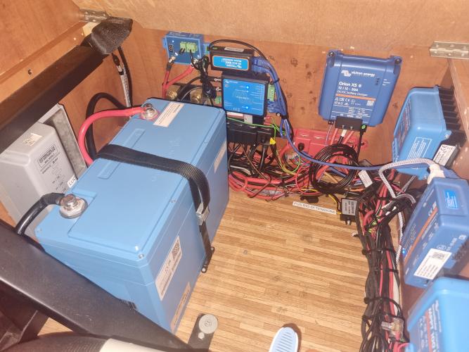

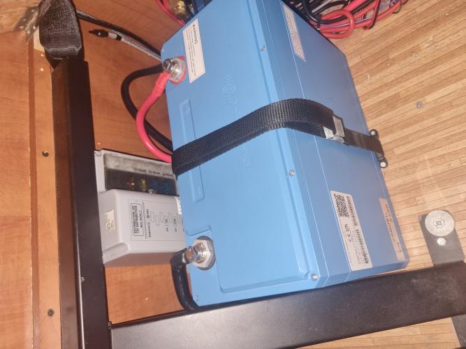

Mi sembra strano che funzioni una parte e l'altra no Se la centralina non è alimentata falla bs , non dovrebbe nemmeno accendersi A me sorge solo una domanda, come è stato fatto l'impianto, e da chi Non vorrei che chi ha messo quegli apparati victron(che sarebbe utile sapere cosa siano) abbia fatto qualche pasticcio
1735673757444801694589491734797.jpgQuesto è tutto quello che ho nella cassapanca

La centralina è quella bianca dietro la batteria,  il pannello è solo un display,  i fusibili sono tutti lì  .
Aldo
Ps se togli il coperchio ci sono i simboli.
 trovi anche in rete lo schema interno

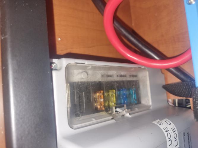

Lì ci sono i 4 fusibili che nel dubbio ho cambiato tutti ma non è successo nulla di nuovo. Ho provato anche a fare il reset con il tasto rosso. Ho tolto anche il coperchio alla centralina (ora che so dov'è,  grazie mille) e dentro non ci sono altri fusibili.

Hai detto che ne hai cambiati solo 4 ma ce ne dovrebbero essere altri, ne vedi solo 4?

Dunque, premesso che hai messo su ottimi apparecchi per l'impianto ma, chi ha fatto quel lavoro ha combinato un bel disastro e non solo per quel groviglio di cavi che non aiuta molto, lo shunt ed il bus-bar negativo, con tutti suoi negativi collegati sarebbe stato utile metterli sul lato opposto a quello dei positivi, sui quali, non vi e ombra di fusibili, almeno quello importantissimo in uscita dalla batteria potevano metterlo, comunque...

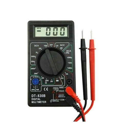

​​​​​​Ti serve almeno un tester, spero tu ne abbia uno, oggi e festa e non e facile reperirne, a meno che non ci sia qualche anima generosa che te lo presti.

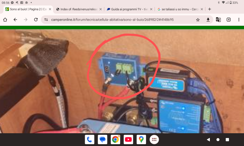

Guarda questa foto
Quello cerchiato in rosso, è un Battery Protect da 65A, uno dei 2 cavi e' collegato alla centralina, prima misura col tester se ad entrambi i suoi morsetti, prima su quello IN  a destra (in un installazione tipica in scarica, qui va collegato un cavo che arriva dalla batteria) e dopo su quello OUT a sinistra (qui in uscita il cavo dovrebbe esserci collegato un primo e generoso fusibile per poi andare ad un bus-bar positivo cui sono collegati solo i carichi, centralina, webasto etc.)
Lascia perdere per il momento l'app VictronConnect e misura manualmente con tester.
Devi rilevare la stessa (o quasi) tensione della batteria sul morsetto IN a destra.
Stacca per un momento il cavo dal morsetto OUT a sinistra, attenta a non farlo toccare da nessuna parte, per il momento isolane il capo con del nastro, a questo punto misura se sul morsetto OUT vuoto hai la stessa tensione, se la tensione e presente, prima di ricollegare detto cavo, verifica se sulla sua linea fino alla centralina ci sia un fusibile, se lo trovi assicurati sia integro, se ne hai uno uguale di scorta, puoi anche sostituirlo.

Ma a che serve tutta quella roba, forse a complicare le cose e rimanere a buio?laugh.
Certi impianti non li capirò mai, io sono per la filosofia Ford, quello che non c'è, non si rompewink.
Scherzo è...Buon Anno a Tuttiheartsmiley

Qualcuno ha messo le mani su quel camper installando il meglio Victron, tutto questo si riduce poi ad una centralina che ha 4 uscite per 4 utenze?
Vedo delle scritte fatte con la dymo dove ci sono i fusibili, cosa c'e scritto?

Come si pretende di affrontare un guasto elettrico di un impianto molto complesso a mani nude, senza neanche un tester?
Guardando intensamente un filo io non riesco a capire se c'è corrente oppure no, devo usare uno strumento di misura che potrebbe essere un tester da 10 euro, oppure almeno un oggetto come questo che è proprio il minimo sindacale per capirci qualcosa.

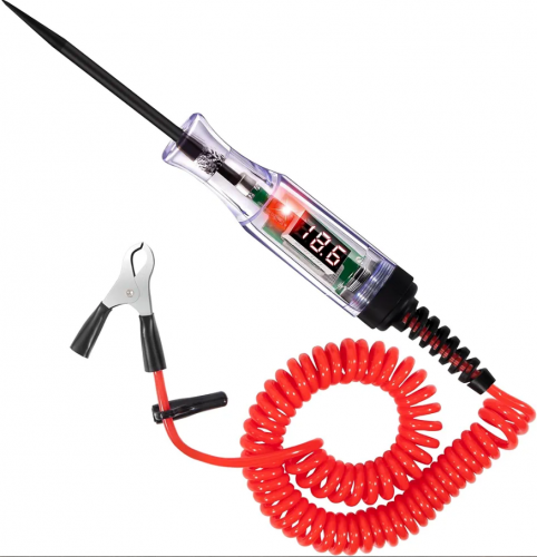

Ma lo strumento da avere sempre a bordo è questo...
Anche se certi strumenti non si sanno usare, sul camper è bene averli, altri possono darti indicazioni su cosa misurare e quali conclusioni trarre, ma in queste condizioni nessuno può aiutarti, quell'impianto è stato pesantemente modificato inserendo un numero elevato di componenti e cablaggi, nessuno può darti indicazioni valide, per fortuna il guasto è netto e con uno strumento si riesce a capire fin dove arriva la tensione della batteria, cominciando proprio a misurare la batteria, compreso il collegamento del negativo alla massa, ma guardare con gli occhi non basta...
C'è tensione da entrambi i lati del protettore di batteria Victron che ti ha indicato Ciro ( Szopen)?

Io sospetterei per primo proprio il protettore di batteria Victron, forse perché Domenica scorsa mi si è rotto in vacanza, ma io avevo installato un magnetotermico di emergenza in parallelo e ho risolto immediatamente, ma misurando cosa c'è (in Volt) sui morsetti IN e OUT si riesce a confermarlo o escluderlo in 3 secondi netti.

In caso di batterie a litio, l'inserimento di un Battery Protect e' utile per avere un primo intervento di difesa prima dello stacco totale del BMS ma, non necessario, poiché vanno previsti opportuni accorgimenti per un suo regolare utilizzo.
Come ben dice Marco, e' un prodotto idoneo a salvaguardare una batteria al piombo cui non dispone di alcuna protezione per sottotensione.
Nell'impianto fatto all'autrice di questo argomento, ci sono almeno 3 inutili ed anche un tantinello costosi accessori, mentre, ne mancano alcuni basilari ma, fondamentali per la sicurezza e dal costo di pochi spiccioli come ad esempio un fusibile attaccato al positivo della batteria, proprio come avevo gia precedentemente accennato.
Il Battery Protect in quell'impianto, avrebbe avuto più senso metterlo di portata magari maggiore (100A) a valle dei caricatori verso la batteria.
