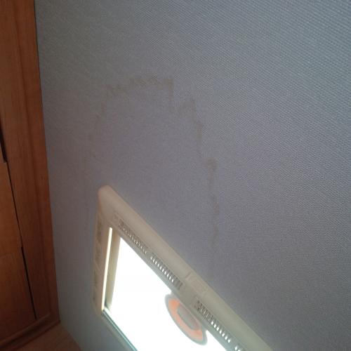

Ciao a tutti .Oggi abbiamo avuto una amare sorpresa. Provo amettere la foto. IMG_20170116_215900%20(1).jpg
Misura 25 cm e con l'idrometro ci indica il punto vicino all'oblo massimo 25% di umido.
Al tatto la macchia  è duro . Nessuna parte molle.
Sono avvilita perchè mio marito dice che è colpa mia che uso lo chanteclair per pulire il tetto senza risciacquare
Secondo voi ad occhio e croce è una operazione  lunga quanto lo porteremo a riparare?
Il camper ha 10 anni e non abbiamo fatto il controllo da diversi anni.

Ciao a tutti .Oggi abbiamo avuto una amare sorpresa. Provo amettere la foto. Misura 25 cm e con l'idrometro ci indica il punto vicino all'oblo massimo 25% di umido. Al tatto la macchia  è duro . Nessuna parte molle.
Sono avvilita perchè mio marito dice che è colpa mia che uso lo chanteclair per pulire il tetto senza risciacquare Secondo voi ad occhio e croce è una operazione  lunga quanto lo porteremo a riparare?  Grazie Il camper ha 10 anni e non abbiamo fatto il controllo da diversi anni.
Se il coperchio dell oblo non é rotto...basta una bella siliconatura sui bordi della base fissata sul tetto...e passa la paura!!wink

Come? mio marito dice che bisogna rifare tutto il tetto ...mi ha spaventata da morire. Ho pianto tutto il giorno. Ma sei sicuro?Non è rotto l'oblo

Come? mio marito dice che bisogna rifare tutto il tetto ...mi ha spaventata da morire. Ho pianto tutto il giorno. Ma sei sicuro?Non è rotto l'oblo ciao grazie
...dalla foto sembra una classica infiltrazione dovuta a l'età...in poche parole il mastice che é tra il tetto e il bordo della base dell oblo, a causa del sole e del ghiaccio...perde le sue caratteristiche...tutto qui... poi se ci si passa un'acido sul tetto per pulirlo...tutto può succedere...ma parliamo di acido corrosivo e non di un semplice sapone.
Grazie di nuovo , ma perché l'idrometro segna 25% ?

Grazie di nuovo , ma perché l'idrometro segna 25% ? Ciao
...se l'acqua é entrata... è normale che segni qualcosa lo strumento...

...un consiglio spassionato...al più presto fate la siliconatura...
OK mi sento già meglio .
. Sono paurosa di natura e purtroppo mio marito è disabile  e quindi devo fare tutto da sola.
Grazie di nuovo domani porto il camper  all'officina.

OK mi sento già meglio . . Sono paurosa di natura e purtroppo mio marito è disabile  e quindi devo fare tutto da sola. Grazie di nuovo domani porto il camper  all'officina. Ciao
...un consiglio, visiona insieme al riparatore l'eventuale riparazione e fatti vedere decisa...

Secondo me si è già asciugata se fosse molle sarei preoccupato.una bella siliconatura e dovresti risolvere il problema.sul camper di in mio amico l igrometro segnava 68 difatti schiacciando usciva acqua.25 sei piu vicino all umidità.le siliconature 10 anni una controllatina la darei.non darei la colpa a te ma una normale usura del silicone.ciao e tranquilla ...mauro

Per un lavoro fatto bene, eviterei la siliconatura. Bisogna smontare l'oblò, togliere il terostat ormai vecchio, sostituirlo con prodotto nuovo e rimontare l'oblò. La siliconatiura è un rimedio provvisorio che, dopo un pò di tempo, permetta all'acqua di entrare di nuovo.
Ma il 25% di umidità (non so però con quale igrometro sia stata effettuata la misurazione e che tipo di rivestimento c'è in cellula) non mi sembra tanto da infiltrazione, ma da umidità dovuta a vapori o condensa.
In genere quando c'è infiltrazione si leggono valori ben più elevati.

E' una evidente infiltrazione dal tetto, come è stato detto, quasi asciugata, niente di grave, siliconare subito per mettere in sicurezza, ma poi serve in fretta, un lavoro fatto bene, sollevamento del' oblò e ripristino con nuovo terostat, lavoro semplice da fare anche in fai da te, per chi ha manualità.
Ma dato il problema, sarebbe utile anche un controllo generale del camper ed eventualmente una bella ripassata di sigillante tipo sikaflex, sulle giunture tetto e pareti, fatto da un professionista o persona esperta e capace.
Tranquilla lo chanteclair non centra niente, anzi volendo sono proprio i risciacqui a fare danni, e la pioggia, dove rimane ferma l ' acqua.smiley
In ogni caso, io non abuserei di detergenti, non servono sul tetto, meglio acqua e spugna, casomai anche un piccolo bruschino o spazzola per bucato, nei punti difficili aiuta, senza lasciare pozzanghere, e possibilmente far asciugare al sole.

Vado controcorrente se hai un buon riparatore (onesto) a portata di mano fagli smontare l'oblo e riposizionarlo con un accurata sigillatura sotto e poi anche sigillatura intorno se non elimini l'ingresso dell'acqua ma fai solo una siliconatura sopra prima o poi il rischio che passi di nuovo c'è...
oltretutto smontando l'oblo puoi controllare lo stato del legno del tetto
non è un lavoro lungo un tecnico in gamba al massimo in due ore lo fà quindi con 70-80€ di mano d'opera te la cavi
Secondo me non devi assolutamente rifare il tetto surprise​​​​​​
25% non é nemmeno tanto se l hai misurato con la pioggia .. Se era sotto il sole da vari giorni allora è bagnato...
Asciugalo col phon... Tienilo sotyp un bel sole per vari giorni possibilmente e DOPO CHE L Igrometro scende sotto il 10% risigilla.. Se lansigillatura non tiene piu si dovrebbe vedere...
Comunque 25% non é fradicio, strano che si veda gia cosi tanto sulla carta parati ...
​​​​​​Ame ogni mattina dopo la stufa col freddo fuori gli angoli mansarda danno 14%/18% per la. Condensa ..

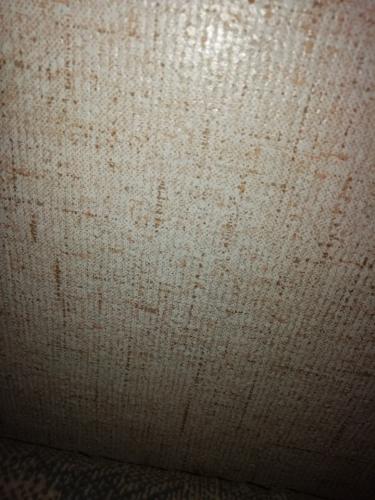

Ne approfitto per una domanda ai piu esperti... Vedo sempre foto di infiltrazioni con l alone sulla carta...
Ma perché sul mio camper dove c era l infiltrazione la carta da parati era sanissima, mentre sotto il pannello di fibra di legno era completamente rovinato?
La carta di tutte le pareti a parte il soffitto é di questo tipo:IMG_20190407_224803-780x1040.jpg

mi aggrego a chi consiglia di togliere il telaio dell'oblo e sostituire il sigillante terostat sottostante, chiaramente bisogna anche controllare il telaio che non sia cotto o fessurato , in quel caso serve un nuovo oblo
Monica non demoralizzarti , è un lavoro che si risolve con poco e se nella peggor ipotesi bisogna sostituire l'oblo ci vorrà qualche euro in più ma saranno cifre esigue ,  capisci che bisogna sostituire il sigillante terostat sotto al telaio dell'oblo e se fai sostituire  anche l'oblo sarebbe decisamente meglio , siliconarlo sul perimetro esterno e basta non si risolve o si risolve solo momentaneamente , la siliconatura esternna  serve solo per impedire lo sbordamento del terostat e niente altro  ,

Ne approfitto per una domanda ai piu esperti... Vedo sempre foto di infiltrazioni con l alone sulla carta...  Ma perché sul mio camper dove c era l infiltrazione la carta da parati era sanissima, mentre sotto il pannello di fibra di legno era completamente rovinato?  La carta di tutte le pareti a parte il soffitto é di questo tipo:
probabilmente la tua carta è meno "ecologica"  cè più plastica

Condivido i due precedenti interventi per la rimozione dell'oblo', risigillatura con terostat e naturalmente verifica di eventuali danni da infiltrazione.
Dopo 10 anni è normale intervenire per delle sigillature.
Probabilmente quel tipo di carta, essendo plastificata, non assorbe acqua o umidità per cui apparentemente non noti nulla...

probabilmente la tua carta è meno ecologica  cè più plastica
Concordo, evidentemente più che carta, la possiamo definire plastica da parati laugh

Ragazzi siete meravigliosi ,
grazie a tutti , ho fissato per il 16.04 vi faro' sapere.
