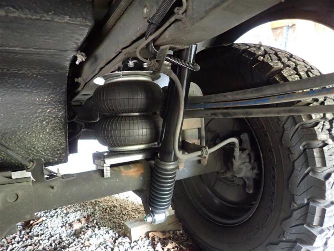

Io ho soffietti doppia balza VB e si possono usare in marcia fino a 4 bar (io tengo 2,75 e sono ancora morbidi pur alzando di circa 8cm) ma per spostamenti a bassa velocità cioè a passo d'uomo per superare un ostacolo, si possono portare a 6 bar e alza veramente parecchio. In tal caso però sarebbe indispensabile la versione con compressore, per potere appunto variare l altezza al volo quando serve. Puoi contattate la VB Air Suspension per avere il nominativo di un installatore il quale visionando il camper ti dice tutto, anche il costo...che non è modesto.
Se sfrega a terra anche senza lo scooter, non è un problema di peso, ma è proprio che il camper nasce basso e quindi si abbassa ulteriormente con il portamoto, e quindi l unica è trovare modo di alzare le sospensioni posteriori, ma non penso basti qualche centimetro, ma almeno 10 se non di piu.

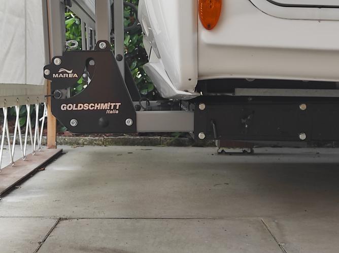

Camper MC louis semintegrale modello 80g...
portamoto Goldsmith modello marea... Quello che si ripiega quando non si usa...
Oggi a casa faccio una foto e la pubblico

Posso dire che non striscia la slitta portamoto o la barra fanaleria che è la parte più sporgente ma striscia la piastra che c'è alla fine dei longheroni che escono da sotto il camper ... Piastra che poi fa l'alzata per la slitta del portamoto

Per quello volevo sapere  se con una  sospensione a doppia balza riesco ad alzarlo di almeno 5 cm  che tradotti sul portamoto saranno 7/8 e penso che bastino
Ma questa piastra, è più bassa del limite del paraurti del camper?...se si, di quanto sporge sotto?
Forse si sono sbagliati, non solo i soffietti, che sono insufficienti, ma pure il metodo di montaggio.
Per sapere se un doppia balza è meglio, dovremmo sapere che soffietti monti, ci sono monobalza con buona escursione.

Te lo ho confermato piu sopra che una sospensione VB doppia balza ti alza facilmente quei 5cm, ma volendo anche 10 e senza irrigidirsi troppo.

Non per difendere i concessionari, ma chiedere se è il caso di montare un portamoto e pretendere di montare un portamoto sono atteggiamenti diversi.
Niki, fai una foto laterale del camper e racconta un po' di misure, passo, sbalzo, sbalzo+portamoto, ecc..
In questo modo i già buoni commentii saranno ancora più precisi.
L'angolo di attacco, di dosso e di uscita delle rampe, sottopassi ecc sono soggetti a normativa, se hai strisciato in un sottopasso qualcosa non torna nel tuo camper.
