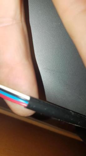

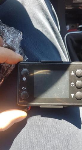

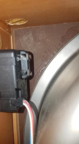

Ciao a tutti,posseggo oltre la Truma, il Webasto AirTop 2000,che come comando di accensione e regolazione temperatura,ha soltanto la manopola senza altri comandi o display vari. Su Aliexpress ho trovato un controllo, che ha lo stesso numero di fili di quello originale,ma in più il display e i tasti di regolazione. La domanda è: come devo collegare i cavi per fare in modo che funzioni?,ammesso che lo possa fare ?. Allego le foto del mio  comando,e di quello cinese,nella speranza di un aiuto dai più esperti.Grazie a tuttiWEB%205.jpgWEB%203.jpgWEB%201.jpg

Ciao, non hai uno schema o diagramma del pezzo che hai comprato? solo dai colori è un terno al lotto.

Ciao, i comandi non sono intercambiabili, quello cinese ha diverse funzioni non previste per Webasto ed utilizza segnali digitali che soltanto l'ecu del riscaldatore a cui è dedicato può "interpretare", un saluto Enzo

Ciao, se il tuo webasto 2000 è la versione STC puoi provare ad acquistare l'originale multicontrol su ebay Germania, con 80€ te la cavi. Per me è stato fondamentale acquistarlo, prima era difficile regolare la temperatura, ora all'accensione è preimpostata e non bisogna più toccare nulla.

Ciao,purtroppo no,sai che i Chinaboys per quanto riguarda le info....lasciamo perdere,pensavo alla semplicità del colore dei fili,ovviamente proverei prima ad alimentare il display,per cercare di capire lo scopo di  ogni filo,non voglio tagliare niente se non sono sicuro.

se il display utilizza segnali digitali, sicuramente non si può interfacciare con il web che invece è analogico.
Ad ogni modo io ho avuto un grosso giovamento aggiungendo un interruttore sul filo che gestisce l'accensione, così accendo e spengo senza toccare la manopola.

Per non aprire un'altro post: qualcuno saprebbe indicarmi come verificare il display indicato sopra?
Vorrei provare ad accenderlo alimentandolo direttamente ma, non riesco a trovare uno schema dei 3 cavi (rosso, nero e blu) da quel che ho capito, dovrebbe/potrebbe funzionare sia a 12 che a 24 volt e da qualche parte avevo letto che venisse alimentato a 5 volt.

Ciao, il comando cinese è gestito dalla centralina del riscaldatore che può essere a 12 o 24 V che provvede ad alimentarlo a 5 V, non credo che tu possa modificarlo in quanto i segnali sono digitali, non conosco bene i cinebasto ma penso che sia cosi'. Un saluto Enzo
