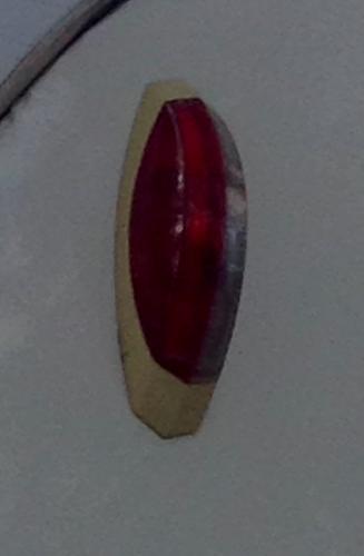

IMG_1432(1).JPGSalve a tutti.
Ho una luce d'ingombro alta che non si accende. Vorrei verificare la lampadina ma non so come aprirla e ho paura di spaccarla. Non ci sono viti a vista esteriormente e nemmeno all'interno della cellula.
Vi allego una foto.
Qulcuno mi può dare consigli?

Salve a tutti. Ho una luce d'ingombro alta che non si accende. Vorrei verificare la lampadina ma non so come aprirla e ho paura di spaccarla. Non ci sono viti a vista esteriormente e nemmeno all'interno della cellula. Vi allego una foto. Qulcuno mi può dare consigli? Grazie Roberto
Ciao,ho avuto la stessa tua necessità,nell'interno  del vetrino ci sono due linguette una sopra e una sotto che si vanno ad incastrare nelle scanalature della parte grigia.
 Fai piano  e con un piccolo cacciavite spaccato cerchi di sganciare uno delle  due  linguette ,magari aiutati scaldando  la plastica x favorire il disaccoppiamento.
Io ho rotto una delle linguette , ho risolto con del silicone trasparente tiene benissimo.
Se ricordo bene  il costo gira sui 14/18€
Nel mio caso la lampadine originale era  da 5w  messo stessa potenza

Ciao,ho avuto la stessa tua necessità,nell'interno  del vetrino ci sono due linguette una sopra e una sotto che si vanno ad incastrare nelle scanalature della parte grigia.  Fai piano  e con un piccolo cacciavite spaccato
cerchi di sganciare uno delle  due  linguette ,magari aiutati scaldando  la plastica x favorire il disaccoppiamento. Io ho rotto una delle linguette , ho risolto con del silicone trasparente tiene benissimo. Se ricordo bene  il costo gira sui 14/18€ Nel mio caso la lampadine originale era  da 5w  messo stessa potenza
Grazie mille!
Domani proverò, sperando di non rompere niente.

Confermo, sono ad incastro con linguette di plastica... purtroppo col tempo e il sole la plastica si cuoce e se provi a tirare via il coperchio rischi di rompere le linguette... d'altronde non c'è altro modo... cacciavite spaccato piccolo per fare leva, buona l'idea di scaldare, magari con un phon, io le sostituii sul vecchio camper, simili non uguali ma stesso sistema, perché completamente scolorite...
