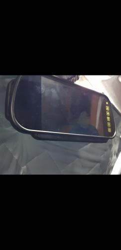

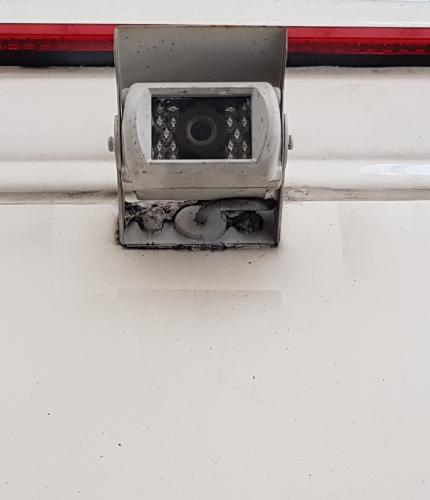

Ho già montato una telecamera per la retro che trasmette ad un monitor attaccatto allo specchietto. Considerato che la telecamera non è eccellente, vorrei sostituirla con una migliore.
Secondo voi al monitor gia presente posso attaccare una qualsiasi telecamera? O devo cambiare tutto? Screenshot_20200229-134238_Gallery.jpgScreenshot_20200229-134249_Gallery.jpg

Nel 90% dei casi la retrocamera è compatibile con il monitor, devi stare attento al tipo di connettore che si interfaccia con il monitor.
Però, sei sicuro che sia la retrocamera ad essere scadente oppure è il monitor?

Nel 90% dei casi la retrocamera è compatibile con il monitor, devi stare attento al tipo di connettore che si interfaccia con il monitor. Però, sei sicuro che sia la retrocamera ad essere scadente oppure è il monitor? Ciao
Di giorno mantiene la.risoluzione...ma di notte è pessima

Fatto il tuo stesso lavoro. Comprato una telecamera con risoluzione migliore e con gli stessi attacchi, che in quel caso sono dei jack classici.
Per sostituirla non ho neanche smontato la staffa, ma svitato le due viti laterali, sfilati il corpo telecamera, inserita quella nuova e riavvitato le viti. In questo modo risparmi un sacco di lavoro ed eviti che dalle viti della staffa possa entrare acqua.

Fatto il tuo stesso lavoro. Comprato una telecamera con risoluzione migliore e con gli stessi attacchi, che in quel caso sono dei jack classici. Per sostituirla non ho neanche smontato la staffa, ma svitato le due viti laterali,
Ma a me sembra che il cavo entri direttamente nella telecamera... forse ho visto male... perche se fosse come hai detto tu... allora tutto il lavoro sarebbe una passeggiata.

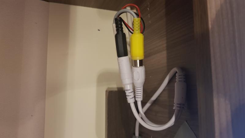

Il cavo entra nella telecamera infatti. Ma dietro alla parete hai i connettori che vanno al monitor e all'alimentazione. Devi quindi togliere il gommino tondo al centro della plastica, staccare i connettori dietro alla parete e sfilare il filo.
Ci vuole più tempo a spiegarlo che a farlo.
Ecco i miei connettori che si trovavano nel pensile del bagno:

Il cavo entra nella telecamera infatti. Ma dietro alla parete hai i connettori che vanno al monitor e all'alimentazione. Devi quindi togliere il gommino tondo al centro della plastica, staccare i connettori dietro alla parete e sfilare il filo.  Ci vuole più tempo a spiegarlo che a farlo. Ecco i miei connettori che si trovavano nel pensile del bagno:
Grazie mille! Che telecamera hai comprato? ...sto cercando su Amazon ma sembrano tutte di medio livello...un po come la mia
