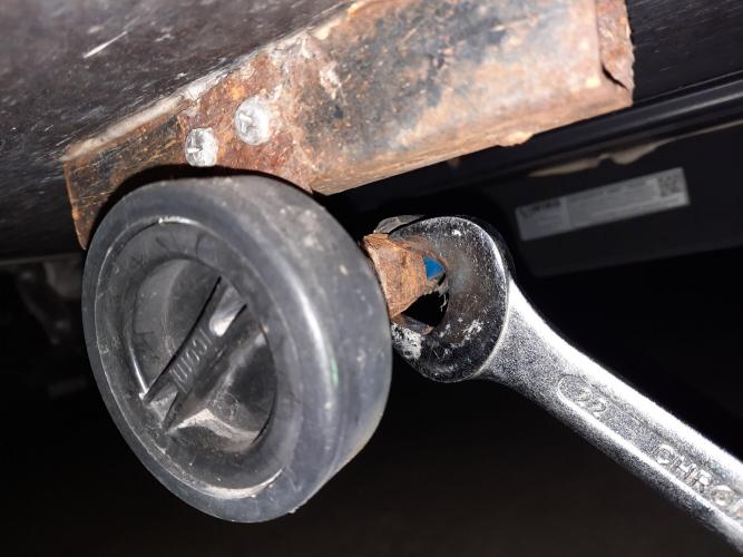

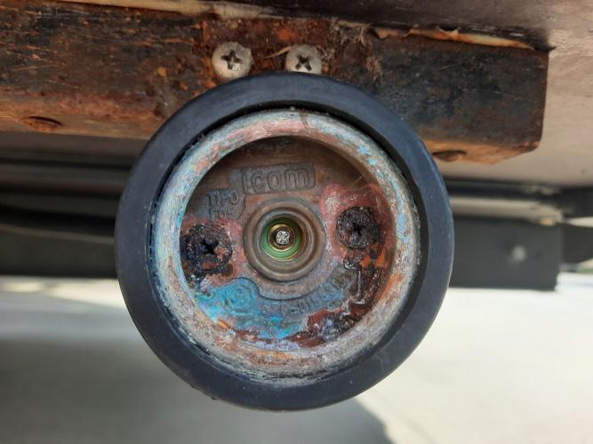

Ciao a tutti,
l'attacco del serbatoio GPL si è arrugginito e vorrei cambiarlo, se possibile in autonomia.
È una semplice sostituzione del pezzo che posso fare in autonomia?
Qualcuno ha suggerimenti su quale pezzo nuovo prendere?
Questo si è arrugginito quasi subito e inoltre non permette di collegare al centro gli adattatori per l'estero.
Grazie in anticipo a chi darà consigli utili.

Quell'attacco è stato montato 5 anni fa quando feci montare il serbatoio, ma se li sta portando proprio male.
Dove trovo il sostituto? Ho cercato un po' in rete ma non sono riuscito a trovare niente di adatto.
Idee?

Il pezzo in se dovrebbe essere di ottone, quindi basta una bella lucidata con una spazzola metallica sul trapano (o fresino) e mi sembra che la ruggine venga dalle due viti di ferraccio. Basterebbe sostituire quelle con due uguali ma inox.
Però, condivido la scelta di cambiarlo anche solo per avere al centro il filetto per gli adattatori, che così non puoi usarlo all estero.
Io andrei con il camper in un centro di installazione di impianti GPL Auto, che sicuramente lo hanno adatto e anche con il filetto interno, e vedono che sia compatibile con il tubo (non so se ci siano vari diametri di tubo).  Che poi, se vi accordate, penso che se vai la in mezzora o anche meno te lo possono cambiare loro, ci sono casi in cui conviene farsi fare i lavori anche se si è in grado di farseli in proprio.
PS: ora che guardo bene le foto, vedo che hai un tappo avvitato?  Allora c'è il filetto al centro, e è quello dove si avvitano gli adattatori. Sempre se non ho visto male.
Nel caso, cambierei le due viti e una balla spazzonata e torna nuovo.

Si c'è la filettatura, ma non è quella giusta per gli adattatori.

Di adattatori ne esistono con filettatura piccola e con filettatura grande, ma non so che misure abbiano.
Puo essere che il tuo abbia una terza misura ancora diversa. In tal caso, dove te lo fai cambiare, fatti dare anche gli adattatori compatibili.

Mezz'ora da uno del mestiere e il mistero è risolto: ho un attacco M12.
Ora devo trovare qualcuno in zona che li vende, oppure me lo dovrò fare spedire.

Mi sembra conveniente anche come costo QUESTO kit completo.
Comprende tutti gli adattatori:
BAJONET
ACME
EURO NOZZLE
DISH
L adattatore Bajonet ha l attacco M12, e gli altri vengono avvitati sul Bajonet, quando servono.
Ovviamente il Dish non ti serve in quanto gia lo hai nativo.
Però comperare sfusi i tre che servono, spenderesti di piu e poi li hai tutto ordinato nella sua custodia.

Per questo solo Bajonet ha l'attacco M12 sad

Si, ma gli altri due si avvitano sul Bajonet che funge da adattatore e quindi puoi usarli tutti sul tuo attacco M12.
Non so se mi sono spiegato, ma sul LINK di Amazon che ho messo, ci sono le foto dove si capisce bene.
