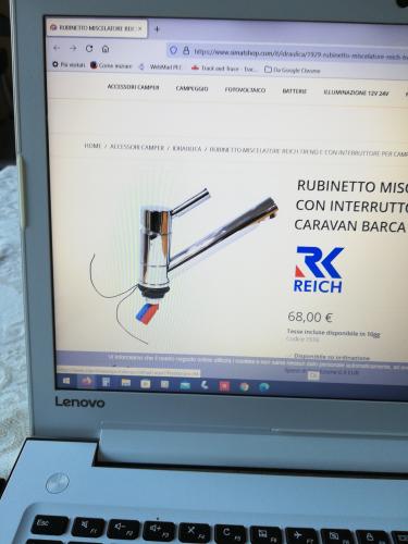

Questo è uguale al mio.
Ho sfilato tutto il comando di regolazione ma, per estrarre la cartuccia, c'è una calotta che non ho capito come levarla. Specifico meglio: per errivare alla ghiera, c,è prima un cuppolina dello stesso materiale del rubinetto, come quelli di casa e che cambio ogni tanto, su questo non riesco a capire come svitarla.
